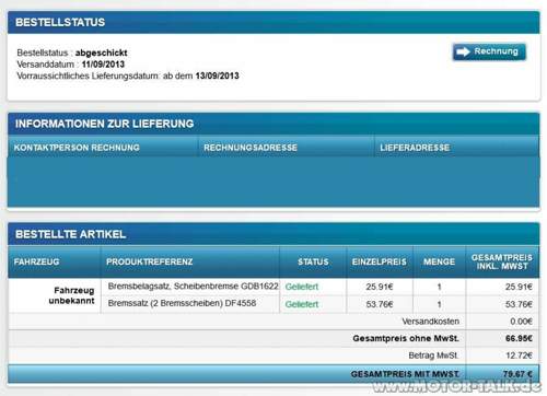

Bei dem CBBB erfolgte eine Bestellung im Internet und wurde sorgfältig von einem Bekannten (KFZ-Meister) eingebaut. Als Anhang sieht man welche Beläge verbaut wurden. TRW 1622!
Möchte man den meisten hier glauben, wären diese verkehrt! (1622 "Baugleich" mit ATE 2880 mit den Nasen)
Das ist jetzt fast 60.000km her und die sind noch ok.
