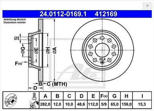

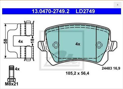

vor 14 Tagen habe ich an meinem Passat Variant BJ. 2008 3C5 die Bremsen rundum erneuert. Folgende ATE-Teile (Bildanhänge) wurden verwendet; bisher kein Problem mit Hitzeentwicklung.
Vor der Montage wurde die EPB per VCDS geöffnet. Die Nasen der Bremsbeläge mit Kupferpaste eingerieben. Danach per VCDS die EBP mit VCDS wieder geschlossen und den obligatorische Funktionstest durchgeführt. Akustisch hatten ich den Eindruck, der Funktionstest lief nur einmal; nicht wie beschrieben dreimal ab. Dieses Thema mit Anzahl der Prüfläufe ist noch nicht geklärt.
Seit der Erneuerung habe ich keine Hitzeprobleme an der Hinterachse; habe die ersten Tage mehrfach geprüft.
Hoffe, diese Info kann euch weiterhelfen.

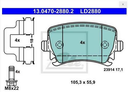

Die selben hab ich auch letztes Jahr hinten verbaut und ebenfalls keine Probleme mit der Bremse ! Es gibt aber noch einen anderen Typ von Bremsbelägen der das genannte Problem verursachen soll.
... das sollte dann diese Type sein. Hat characteristische Einkerbungen seitlich. Ich hatte beide (Type 2749 und 2880) bestellt. Die abgenutzten Beläge hatten die Form wie die 2749; also rein damit.

Du hast schon mal die richtigen Beläge genommen, die mit der TeileNr 2749 sind die richtigen. Es gibt für den gleichen PR-Code von ATE auch noch einen Satz mit der Nr 2880. Die verursachen fast überall Probleme, sehen auch leicht anders aus.
Der Funktionstest lief bei mir auch nur einmal ab. Das ist auch richtig so, denn wenn die Einstellungen nach dem ersten mal schon passen gibt es keine weiteren Durchgänge. Für die Grundeinstellung fährt der Motor bis zu 3 mal auf und zu.
Hi, hab die hinteren Bremsen auch vor 1 Woche machen lassen und besagte Hitzeentwicklung. Einmal sogar so stark das auf der Autobahn beide Bremsscheiben geglüht (!!) haben.
Ich habe die Beläge 2880 eingebaut..
Beheben die 2749 von ATE (sind das die Ceramic??) wirklich das Problem? Oder sollte ich vielleicht direkt die Originalen von VW nehmen? Weil mit denen hab ich gelesen, dass es definitiv keine Probleme geben soll..
Ich frage deshalb, weil ich jetzt quasi nagelneue Beläge weg werfe und vermeiden will noch ein Paar umsonst einzubauen..
@bergziege007 schrieb am 1. März 2016 um 19:24:31 Uhr:
Die 2749 gibt es in normaler Ausführung und eben auch in Ceramic-Version. Die letzteren musst du natürlich nicht nehmen, das bleibt deine Entscheidung. Die Original-VW dürften ebenso keine Probleme verursachen, dass kann ich aber nur vom Hörensagen beurteilen. Eigene Erfahrung habe ich nur mit den ATE gemacht.
Schau in meinen Beträgen weiter oben:
2749 und 2880 unterscheiden sich deutlich in der Form. Bei meinem Wechsel hatten die alten, ausgebauten Beläge die Form der 2749; ergo diese als neue Beläge wieder eingebaut.
Ja, die 2749 hier sind die Ceramic von ATE. Wurde auch in diesem Thread hier bereits mehrfach erwähnt.
Es gibt die 2749 auch als "normale" Version.
