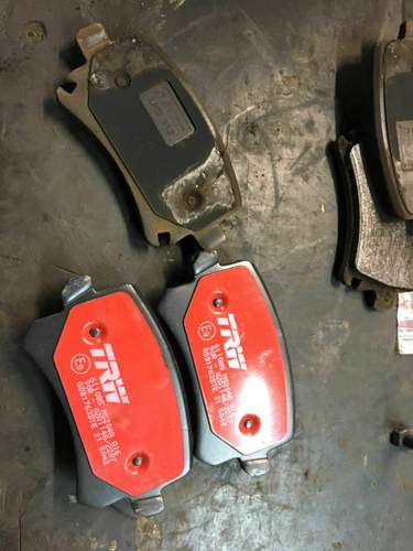

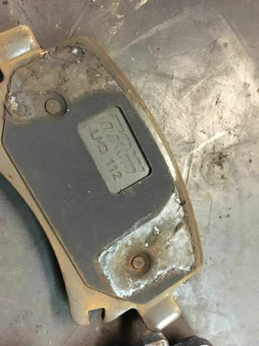

Heute die TRW GDB1763DTE eingebaut, vorher waren die GDB1622 eingebaut, hatte eigentlich keine merklichen Probleme mit Hitzeentwicklung.
Jedoch ließen sich die Scheiben schwer drehen nach dem Wechsel.
PR Code habe ich KW, daher auch die GDB1763 gekauft.

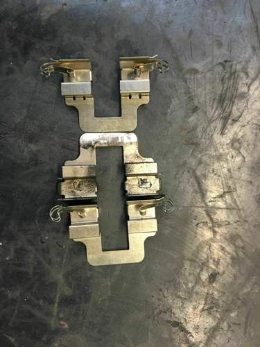

Habe jetzt die Metalklammern von Bosch bestellt und probiere die aus, danach kommen die GDB1622DTE und danach schau ich mir die Sättel an.

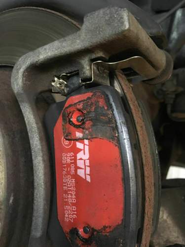

So Metallklammer von Bosch sind drin und es hat sich definitiv etwas an der Freigängigkeit verbessert. Siehe Video.
Bin guter Dinge, dass die Messung morgen das Ergebniss bestätigen wird.
Ohne Federbleche
Mit Federblech
So siehts aus ohne Sattel
PS: Die Federbleche passen wohl nur zu den GDB1763, da die Phase auf der Lauffläche größer ist, passend zu denen an den Belegen.

Oha der Unterschied ist aber wirklich deutlich! Also wenn es das wirklich ist was das Problem löst wäre es ja wirklich krass
Habe heute auch die Federbleche von Bosch montiert. mit den originalen bewegen sich die Beläge kaum, die sitzen so richtig fest. kann sein, dass die nicht geschmiert worden sind, aber der Losbrechmoment ist deutlich zu spüren. Das kann doch nicht gut funktionieren.
Mit den neuen von Bosch sitzen die Beläge eher schmimmend drin. Zusätzlich habe ich noch die ATE Bremszylunderpaste hinter die Bremskolbendichtung reingespritzt und 2-3 Mal hin und herbewegt. Mal sehen ob das langfristig was bringt.
Aber wie gesagt, so extrem heiß ist es bei mir nicht, die Felgen sowieso nicht. Die Scheiben sind heißer als vorne, dabei auch mehr Staub.
Gerade mal 30 km auf der Autobahn gewesen, 130-180km/h, danach deutlich unter 100°C. Auf jeden Fall besser als vorher.
Die Belagführung habe ich auch vorher mit Plastilub eingeschmiert, die haben sich vorher schon ohne Probleme hin und her bewegt. Anscheinend reichte aber die Kraft der Vierkanddichtung nicht aus den Kolben zurückzuziehen, eventuell langt es ja jetzt mit den Blechen.

Bei mir haben die Führungsbleche von Bosch tatsächlich das Problem gelöst!
