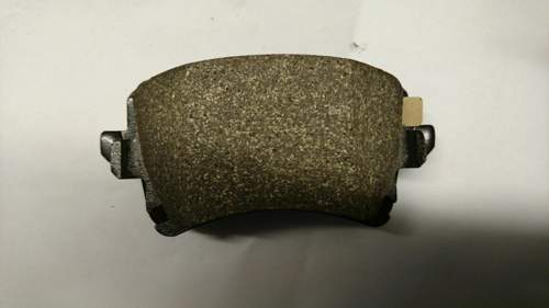

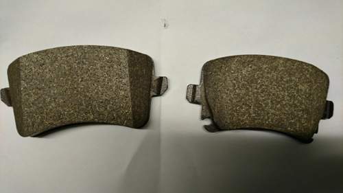

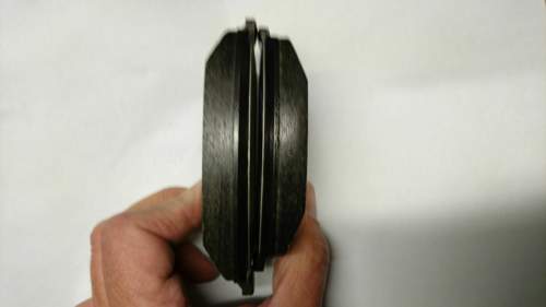

Ich war ein paar Tage auf der Straße, deshalb erst heute der Vergleich. Die Beläge 2749 und 2880 sind definitiv nicht kompatibel, siehe anhängende Fotos. Die Erkenntnis hat 50 Mücken gekostet bzw abzüglich der Federn 38. 😁
Dsc-6092
Dsc-6097
Dsc-6099
@wk205 schrieb am 20. September 2017 um 21:06:12 Uhr:
Das ist allerdings auch auf den Grafiken bei den einschlägigen Teilehändlern ersichtlich. Auch sind die Maßangaben dort unterschiedlich. Welche hast du jetzt verbaut und wie wirkt sich der Gebrauch der Federn aus? Hast du da ein Ergebnis?
Verbaut habe ich noch gar nichts neues. Aktuell habe ich seit ca 50.000 km die 2880 drin und keine Probleme. Die gehen langsam auf das Ende zu, d.h. bei Gelegenheit werde ich wechseln und dann mal die Federbleche der 2749 testen.
