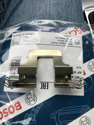

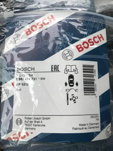

Das soll die Lösung aller Probleme sein.... Der "Bosch" Vertreter kennt dieses Problem mit den Bremsen bei VW/Audi....
Ich teste es am Wochenende....
Was hat denn der für komische Zusätzliche Führungen?!? Bin ja mal gespannt
Das sind keine "Führungen"....das sieht eher nach einem Federprinzip aus was die Bremsklötzer von der Scheibe wegziehen soll.
Eine Art Unterstützung für den Bremskolben beim zurückfahren wenn nicht gebremst wird.
Diese Bleche sind bei mir auch verbaut, jedoch sind diese Zugfedern beim letzten Belagwechsel ziemlich in Mitleidenschaft geraten.
