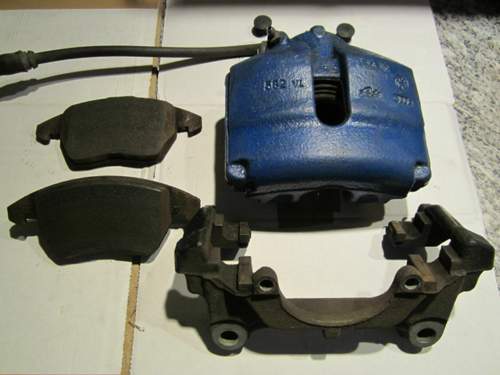

Vorne ist tatsächlich ATE, hinten TRW
Ahh ok dann habe ich falsche Rückschlüsse auf hinten gezogen 😛
muss ich das nächste mal schaun, ob der der vordere sattel original von ATE ist. wär durchaus kurios...
Hier mal ein Foto meiner alten, mittlerweile verkauften vorderen Sättel. Sind tatsächlich von ATE.
Img-3239
Die Aufträge für Vorder- und Hinterachse werden von den Herstellern immer separat gegeben. Und um sich bei verschiedenen Zulieferen gleich gute Preise zu halten, wird oft vorne ein anderer Hersteller als hinten verbaut.
