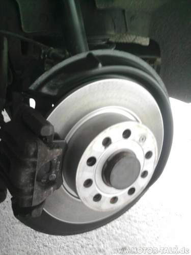

PowerDisc ist bei Nassem etwas besser, aber sie ist beim Bremsen aus hohen Geschwindigkeiten etwas lauter. Viele haben dieses "Summen" auch hier im Forum bemängelt.
Die normalen ATE´s sind der beste Kompromiss und außerdem sind die - wie die PowerDisc - auch beschichtet (Rostschutz). Siehe meine (Bild 1.9er)
Beim Wechsel brauchst Du vorne nen 7er Imbus für den Sattel. Einfach von oben nach unten runter kippen. Kolben zurückdrücken geht einfach so. Scheibe ist mit ner Torx-Schraube fest und sicher gut angerostet. Plastilube-Paste auf den Belagführungen verwenden (nach Reinigung). Sattel erst unten auf der Führung einsetzen und dann oben anklappen.
Hinten ist der Rücksteller wichtig. Prinzip gleich.

ps: Das zweite Bild ist Bosch nach 3 Jahren 😉
pps: Wenn Du Bock hast, kannst Du vorne die gerostete Hitzebleche erneuern. Nur 3 Schrauben hinter der Scheibe. Ksoten 6,xx Euro das Stück. Hinten geht es nicht. Muss die Nabe/Radlager runter.
Foto0121
Hinten-r
