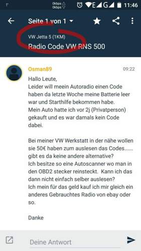

Hallo Leute,
Leider will meein Autoradio einen Code haben da letzte Woche meine Batterie leer war und Starthilfe bekommen habe.
Mein Auto hatte ich vor 2j (Privatperson) gekauft und es war damals kein Code dabei.
Bei meiner VW Werkstatt in der nähe wollen sie 50€ haben zum auslesen das Codes...... gibt es da keine andere alternative?
Ich besitze so eine Autoscanner wo man in den OBD2 stecker reinsteckt. Kann ich das dann nicht einfach selber auslesen?
Ich mein für das geld kauf ich mir gleich ein anderes Gebrauchtes Radio von ebay oder so.
Danke
