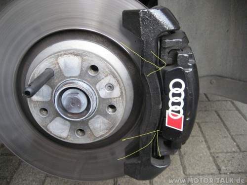

Na ja, du bist der Experte. Ich kenne halt von anderen Modellen die Klammer(siehe Attachement), verstehe aber vom neuen TT nicht so viel. Daher bitte meinen Comment mit Vorsicht genießen.
Unbenannt
Das Bild bzw die Klammer ist nicht vom FV (8S) sondern vom 8J TTS oder 8P S3, Golf R.
Schon klar, aber dein Bild war nicht im eingebauten Zustand. Wie werden bei unserem 8S(FV) die Beläge gehalten?
Von dem Federblech in der Mitte des Sattels.

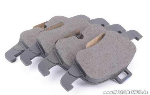

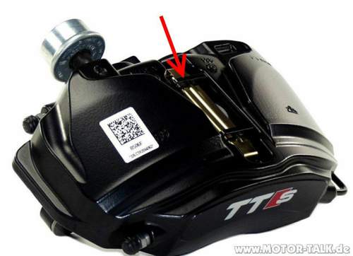

sieht man doch auf dem Bild, sind doch die Beläge im Sattel drin.
Das Federblech geht durch die Beläge und hält sie im Sattel.
Hier noch mal mit Pfeil.
Wenn man sich die Beläge anschaut wird das vielleicht klarer, da sieht man wo das Blech durch geht.
Außerdem gibt es auch bei der 312er Anlage keine Federn mehr außen am Sattel wie früher, die sind jetzt an jedem Belag.
