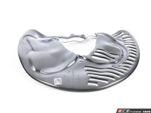

Nachdem meine OEM Bremsen nun definitiv hinüber sind (Beläge sind noch gut, aber Scheiben durch Überhitzung verzogen), plane ich derzeit die Rundum-Erneuerung meiner Bremsen zum nächsten Saison-Start. Anlage selber werde ich nicht wechseln, denn ich bin zufrieden damit, wie sie zupackt. Sie sollte nur standfester werden, und dazu kommen TAROX Scheiben drauf, Beläge muss ich noch schauen. Wenn man es StVZO konform will, ist die Auswahl ja sehr beschränkt beim TTS.
Was ich aber auch unbedingt verbessern will, ist die Kühlung = Luftzufuhr zu den Bremsen.
Da gibt es doch dieses Audi Sport Performance Bremsen-Kühlungskit mehrteilig, auch für den TTS.
Ich finde aber grad kaum Infos dazu, auch, weil die entsprechende Seite auf audi.com nicht mehr online ist. Ich bekomme nicht mal die Teilenummer raus, gerade.
Ausserdem erinnere ich mich, dass es deutlich günstigere Gleichteile von VW gab. Find ich aber grad auch nix zu. Beinhalten diese Gleichteile nur die Luftführungen aus Plastik oder auch die modifizierten Spritzschutzbleche (Rad)?
Wer hat Infos oder Links für mich?

Hallo Celsi,
wenn Du magst, kannst Du mir mal eine PN schreiben mit Deiner Telefonnummer, dann können wir dazu mal Quatschen, bei mir steht teilweise das Gleiche an bzw. wurde schon erledigt!
Bevor Du unnötig Geld verbrennst!
Viele Grüße
WhiTTy alias Blaudi
Hi Blaudi, ja, schreib ich Dir am WE.
Celsi
In Ordnung - ist wie gesagt nur ein Angebot kein Muss ;-)
Hab Dir schonmal die TN der beiden Plastik-Luftführungen des RS3 rausgesucht:
8V0 407 812
8V0 407 811
Hab jeweils 9 Taler netto bei AVP für bezahlt!

Das gelochte Hitzeblech :
8V0615311B
8V0615312B

Und das - Das Abschirmblech - ist meiner Meinung nach total überbewertet. ;-)
Ich fahre komplett ohne Abschirmblech und bin damit immer noch nicht nicht zufrieden! ;-)
WhiTTy hat mich verbal und mit Bildern davon überzeugt: Sowohl die Luftführungen als auch die teuren Abschirmbleche mit den Luftschlitzen sind in der Tat überbewertet. Ich werde auch völlig auf Abschirmbleche verzichten (zumal es ein reines Schönwetterfahrzeug ist) und im Frühjahr werde ich mit meinem Schrauberkumpel eigene und effektivere Luftführungen konstruieren. Ein bissl Plastik formen und mit Kabelbindern irgendwo hin pappen können wir auch.
Aha, gibts dazu auch ne Erklärung, warum das nichts taugt?
Nichts taugt, ist - sagen wir mal - das falsche Wort dafür.
Es geht vielmehr darum, dass die Preise/Kosten für die Teile - die RS3-Luftführungen mal ausgenommen, da die nicht sooo teuer sind - in keinem vernünftigen Verhältnis zu ihrem Nutzen / ihrer Wirkung stehen. ;-)
Das gilt insbesondere, wenn der Hobel auch noch tiefergelegt ist.
Dann strömt der Großteil der Luft schlicht und einfach unter dem Dreieckslenker durch.
Daher muss man die Kühlluft gezielt hoch ins Radhaus leiten.
Und dann kommt das nächste Problem.
Nämlich das anströmende Luft eigentlich nur auf das Radlagergehäuse trifft und gar nicht in die Mitte der Bremsscheibe gelangt, um von dort zum äußeren Rand der Scheibe ausgeleitet zu werden.
Und der große vorn sitzende Bremssattel schirmt zusätzlich alles ab. Es hat ja einen Grund, warum Hochleistungsbremsen den Festsattel hinten haben.
Aber dank des Griffs ins MQB-Plattform Teileregal sitzt der Festsattel beim TT dämlicherweise vorn.
