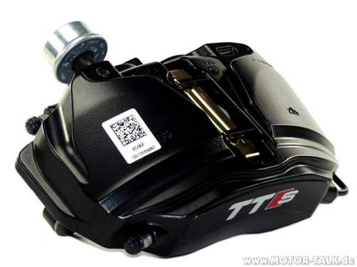

Passen die tts klammern auf die Sattel des 2.0 tfsi?

@yamanevisu schrieb am 6. November 2016 um 15:18:32 Uhr:
Was für Klammern?
@pb.joker schrieb am 16. Dezember 2016 um 09:32:55 Uhr:
Was für Klammern?
Die Halteklammern für die Beläge schätze ich.
@neuromancer schrieb am 16. Dezember 2016 um 21:03:16 Uhr:
Was für Klammern?
ich schätze er weiß überhaupt nicht von was er redet.
Wo soll denn da eine Klammer sein (Bild)?
