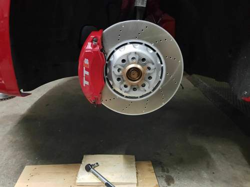

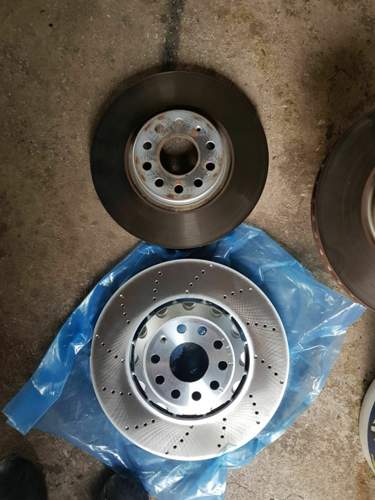

Umgerüstet auf TTS Bremssattel
Vergleich 312mm / 340mm
