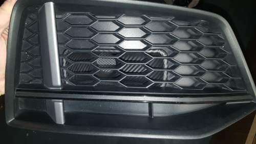

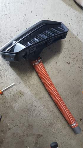

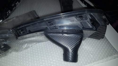

Meine Bremsbelüftung ist anders konstruiert. Trichter in den Frontgittern bis zu einer Kupplung im Radhaus und von da durch die Radaufhängung direkt an die Bremsscheibe. Die Installation des Schlauchs durch die Radaufhängung fehlt noch, hatte noch keine Zeit. War kürzlich beim TÜV, der fand die Lösung super.
+2
Eine sehr gute Variante...sieht gut aus:)
VG
@micha225 schrieb am 6. Mai 2022 um 20:47:35 Uhr:
VG
Das ist so allerdings beim TTS nicht umzusetzen. Der TT hat beidseitig viel Luft hinter den beiden Gittern links und rechts. Beim TTS ist auf der linken Seite ja ein zusätzlicher Wasserkühler verbaut, daher ist dort kein Platz um einen Kühlluftschlauch zu verlegen. Ich hatte mal darüber nachgedacht den Zusatzkühler bei mir nachzurüsten. die Idee war den Trichter für die Luftzufuhr nur auf der rechten Seite einzubauen und auf beide Seiten zu verteilen. Das wäre sicher möglich.
