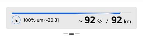

Ich habe meinen gestern wieder zurück bekommen (12 Zellen getauscht). Die ersten Ausfahrten gestern und heute zeigen mir, das ich jetzt wieder ca. 10 km weiter komme (68km statt 58km rein elektrisch, bei ca. 3 Grad Außentemperatur). D. h. Akkuzustand wieder wie vor dem extremen Akku-Ladetest vor einem Jahr.
Nur das laden dauert aktuell noch länger >8 Std. lt. Anzeige (muss ich beobachten).
Da freut sich das Hybride Herz:
