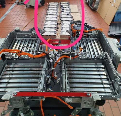

Meiner ist nun auch wieder zurück. Es wurden alle Speicher ausgetauscht. Sah schon sehr krass aus, komplett zerlegt, siehe auch Bild.

Ich habe heute früh nochmal mit meiner Frau darüber gesprochen, die das Auto hauptsächlich fährt. Wir haben beide festgestellt, dass die Ladeleistung nach den Tests nie mehr, selbst im Sommer, über 65km ging, und wenn man dann 3km gefahren ist, viel diese sofort auf 50-52km ab. Ich gehe davon aus, dass man bei den Tests aus Sicherheitsgründen eine Ladebeschränkung mit einprogrammiert hat, die ganz am Anfang erzielten echten 82km hat er danach niemals mehr erreicht. Irgendwie also ein Auto, dass man über ein Jahr mit nur einer eingeschränkten Funktionalität bewegte, aber dies ist natürlich subjektiv und niemals zu beweisen. Bin mal gespannt, wie er sich jetzt dann nach dem Tausch verhält.
Das war bei mir mit der Reichweite aber auch so und der wurde vorher nie getestet, sondern damals „einfach so“ von BMW freigegeben.
Habe meinen heute abgegeben. Eine Woche ist eingeplant. Allerdings sagte man mir heute, daß es Probleme bei der Beschaffung der Dichtung für den HVS gibt. Zellen wären nicht das Problem. Aber mal ehrlich, es ist langsam nicht mehr lustig. Wofür ein Termin, wenn nicht alle Teile da sind. Eigentlich bin ich ja zufrieden mit dem Hybrid. Habe PV Anlage und es ist wirklich sehr angenehm elektrisch zu fahren. Und angesichts der hohen Sprittpreise erst recht. Für die Kurzstrecken wirklich ein Segen! Aber, ich erinnere mich noch gut an die Überlegung, ob es nun ein Hybrid oder ein Benziner sein soll. Habe ich mich deshalb nach dem Preis des HVS erkundigt. Man sagte mir seinerzeit, etwa 10k, ohne Einbau. Nur komplett tauschbar!! Jetzt, da es Probleme gibt, kann man auch einzelne Zellen tauschen. Habe nach jetzt nach fast 2 Jahren schon einen deutlichen Abfall der E-Reichweite wahrgenommen. Sollte es schlimmer werden, werde ich den Rechtsweg nicht scheuen. Zumindest haben wir ja 6 Jahre Garantie auf den HVS, andere Hersteller geben 8 Jahre.
