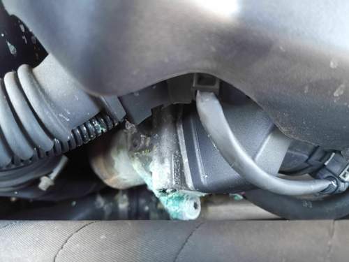

Liebe Community,
Ich habe am Freitag diesen grünen Fleck auf dem Agr entdeckt.
Nach kurzer Recherche habe ich was von diesem Rückruf Aktion gehört was ja n47 und N57 Motoren betroffen sind.
Ich habe einen F10 525d bj 2010 mit N57 Motor also was auch von dieser Aktion eig betroffen ist.
Ich bin dann sofort los zum BMW in Düsseldorf habe mein Problem geschildert und Rückruf Aktion angesprochen und nach dem sie meinen Fahrgestellnummer bei den in Computer eingegeben haben ,
Sagten sie mein auto wäre von dieser Aktion nicht betroffen.
Ich weiß jetzt nicht wie ich vorgehen soll weil so ein Agr kühler ist gerade nicht günstig da bin ich mal schnell 1000€ Euro los.
Ich würde mich über zahlreiche Antworten und Tipps freuen vllt hat ja jemand so einen ähnlichen Fall gehabt.
Grüße an alle aus Düsseldorf
Die ersten/älteren F1x haben noch AGR Kühler von einem anderen Hersteller, die sind nicht betroffen.
Und das ist das AGR-Ventil mit dem Grünspan, da ist was definitiv undicht, ist ja Wassergekühlt.

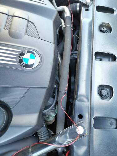

Was ist das für eine kreativ verlegte rote Leitung?
@BmwF10Fahrer schrieb am 1. September 2019 um 22:19:18 Uhr:
Liebe Community,
Moinsen,
ich fahre selber einen 530d aus 11/2010 mit dem N57 Motor. Ich war auch schon diesbezüglich beim 🙂 , und habe nach der AGR-Aktion gefragt. Mit dem gleichen Ergebnis wie bei Dir. Mir wurde auch vom Händler bestätigt das es andere Kühler sind, die man damals bei uns verbaut hat. Und man höre und staune sogar verfügbar sind.
Und bezüglich Grünspan hat der Kollege Michael82 aus schon alles gesagt.
Das da eine Dichtung kaputt und somit das Kühlwasser nach aus kommt.
@Michael82 schrieb am 1. September 2019 um 22:22:48 Uhr:
Ich würde mal sagen das sind Leitungen für Marderabschreckung. Aber es könnt auch was anderes sein.
MfG R. Fengler
Ja die rote Kabel ist für Mardershok.
Ja was ich aber sehr komisch finde bei mir ist auch von der marke Korens verbaut worden die bekanntlich undicht werden und zurück gerufen werden und bei mir genauso undicht ist.
Also das Kühlmittel tritt genau aus dem agr Ventil heraus und nicht aus dem Kühler.
Müsste mit dem agr Ventil tausch also beseitigt sein oder?

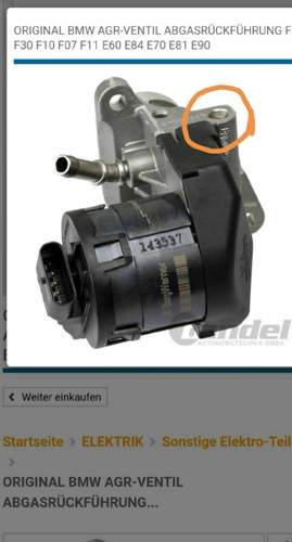

...der Sockel des AGR-Ventils ist flüssigkeitsgekühlt und hat 2 Schlauchstutzen. Dort würde ich zuerst schauen. Ein AGR-Ventiltausch ist nur dann nötig, wenn der Ventilkorpus leck ist (z.B. Haarriss).
