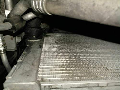

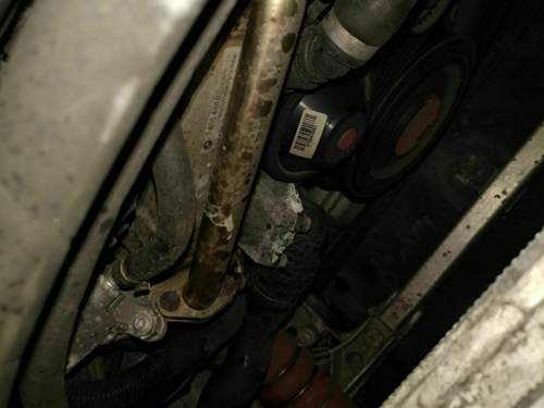

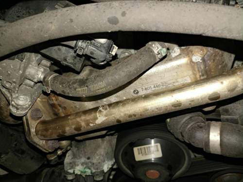

@golf3jubi schrieb am 4. August 2019 um 20:43:40 Uhr:
@soare
Also hier mal die Bilder von oben der Wasserkühler.
Bild 1 zeigt die Spritzer am AGR Kühler usw.
Bild 2 sind man das grüne Zeug,soweit ich noch weiß am Wapu-Anschluß.
Bild 3 zeigt die undichte Stelle am Kühler selbst,ist neben dem Wasseranschluß zu sehen.
Noch geht es,er verliert relativ wenig Wasser.
Aber es wird bald einen neuen Kühler geben und dann gleich noch die Wapu neu.
Dann dürfte wieder Ruhe sein.
In deinem Fall könnte es auch so sein oder der neue Kühler ist auch schon wieder defekt oder es wurde beim Tausch irgendetwas vergessen oder geschlampt.
Wäre ja nicht das erste Mal in einer BMW Werkstatt.
Fehler können natürlich passieren.
Ich würde es mal checken lassen.

@soare zu Bild 3, ist das Bild von unte gemacht worden? Von eben sieht man da ja mal gar nichts
