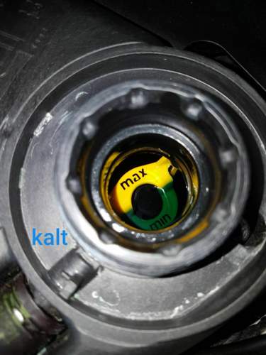

Bei meinem 530d ist der Kühlwasserstand in 3 Monaten messbar gesunken. AGR-Kühler kam im Februar diesen Jahres neu rein. Hier mal Bilder im Anhang:
Was kann außerdem noch die Ursache sein?
Ich sehe absolut keinen (edit: nennenswerten) Unterschied.
...die Wasserpumpenwelle wird per Kühlmittel verlustgeschmiert. Darüber hinaus gibt es an anderen Stellen natürliche Minimalverluste. Ich habe nach 15TKM 190ml nachgefüllt und finde es zumutbar, ab und an ohne Aufforderung durch "das System" selbst nachzuschauen...so wie damals.

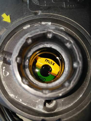

@steffmaster78 weisd nicht, ob es nun besser zu sehen ist:
@maxmosley: das ist klar und auch in Ordnung, aber dass mein 2004er Audi kein Verlust hatte und der 2014er 5er alle 10 tkm sichtbaren Verlust hat, ist merkwürdig.
Wieviel ml sind denn aufgefüllt worden? Siehe Antwort von maxmosley, für mich ist das auch absolut im Rahmen. Minimalste Undichtigkeiten sind absolut normal. Solange du es nicht beziffern kannst, ist es müßig, sich zu fragen ob es abnormal oder im Rahmen ist.
@steffmaster78 der Kühlwasserstand ist von über max. auf die jetzige Höhe in etwa 12 tkm gesunken
Ja schon klar, aber wieviel Kühlflüssigkeit (Volumen) ging verloren? Das war meine Frage. 100 ml oder 1000 ml, das macht schon einen Unterschied. Der Schwund, den Maxmosley erwähnt hat, lässt sich vermutlich empirisch in eine Größenangabe fassen (die mir leider nicht bekannt ist). Aber rein vom Gefühl her würde ich bei einer nachfüllmenge bis 250 ml binnen eines Jahres nicht in Sorge verfallen.
Füll mal auf mit nem Messbecher, dann bekommst du Gewissheit. Ein bisschen ist leider nicht aussagekräftig.
Auf deinem Foto würde ich sagen, dass der Wasserspiegel keine 5mm gesunken ist. Bei dem Querschnitt lässt sich das Volumen doch easy berechnen.
V=A*delta h = (Pi*d^2/4) * Delta h / 1000 [ml]
Voraussetzung:
1. konstanter Querschnitt über die wasserspiegelhöhenänderung Delta h
1000 mm^3 = 1 ml
Aber ich würde es einfach auffüllen und gut.

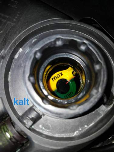

@golf3jubi schrieb am 4. August 2019 um 15:16:53 Uhr:

@steffmaster78 selbst nachgefüllt habe ich nicht, könnte ich allerdings machen. Dennoch warte ich bis zum nächsten Service ab und bitte die Werkstatt darum, es zu überprüfen. Weil beim letzten mal, eben vor 12 tkm, haben die es bereits aufgefüllt. Ich hätte noch ein halbes Jahr Euro+ Garantie und würde dies gerne im Vorfeld abgeklärt haben. Der Grund dürfte klar sein.

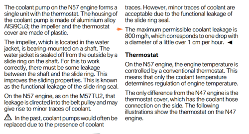

...Verlustschmierung der Wasserpumpe am N57:
Leider ist der Text im Bild englisch, aber es heißt, dass max. 0,8ml (ccm)/h verloren gehen dürfen.
Bei einem realistischen Langzeitmittel von 80km/h ist auf einer Fahrstrecke von 10.000km (d.h. 125h) ein Schmierungsverlust von 125 * 0,8ml = 100ml zulässig.
Verlustschmierung-wasserpumpe
Na das ist doch Mal eine Aussage!
Das beruhigt micht tatsächlich ein wenig! Danke maxmosley.
