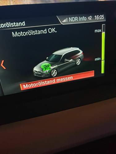

Hallo, hatte gestern mein Fahrzeug beim Freundlichen zwecks Ölservice für knapp 300 Euro.
Auf der Rückfahrt fiel mir bereits der etwas andere Motorklang auf, der sich insbesondere auf der Landstraße bei ca. 100 Km/h bemerkbar machte und ich dachte nur "Wahnsinn was etwas frisches Öl ausmacht".
Heute morgen sehe ich starken Ruß an meinem Endrohr und bekomme das erste komische Gefühl im Magen. Den Ölmeßstab kontrolliert und festgestellt, dass der Ölstand deutlich über Maximum ist - siehe Bild anbei. Weiterhin wurde wohl Castrol Öl eingefüllt - ich dachte die BMW Autohäuser nutzen mittlerweile Shell?
Was sagt ihr zu dem Ölstand - das ich das korrigieren lasse ist klar, aber kann der Motor schon Schaden genommen haben? Der Ölstand ist tatsächlich über die Messskala bis zum blanken Metall - ich denke mal 20-30% zuviel Öl eingefüllt. Unglaublich wie eine erfahrende BMW-Werkstatt so daneben liegen kann.

@Homer11 schrieb am 10. April 2020 um 19:00:14 Uhr:
Hi auf der Rechnung stand 4,2L, passiert bei BMW Stadac.
Bordcomputer habe ich noch nicht durchlaufen lassen, da die Strecken immer unter 10km waren. Aber der Ölmessstab müßte eh genauer sein. Überfüllung merkt das Sensorensystem doch gar nicht - nur zu wenig Öl wird meines Wissens überwacht.
Irrtum ! ich hatte ca. 1/10 ltr Motoröl zuviel in der Wanne. Wurde angezeig. Text: Motor nich mit hohen Drehzahlen fahren. In kurven langsam fahren. in der Werkstatt überprüfen lassen.
Mit einer kleinen Ölpumpe ca. 1/10 ltr. abgesaugt und die Angelegenheit war erledigt.

Moin, die technische Ausstattung eines 1er BJ 2020 mit meinem 3er BJ 2013 zu vergleichen ist glaube ich nicht sinnvoll. Wie gesagt, der 316i hat keinen Sensor für Öl-Überfüllung. Das Feld ist in der Werkstattsoftware ausgegraut - der Meister hat sogar kurz in den elektronischen Unterlagen nachgeschaut und bestätigte das nur Unterfüllung überwacht wird.

BMW hat bei mir mind. einen 3/4L zu viel reingekippt. Nach blauen Wolken ausm Auspuff hatte ich da mal nachgeschaut. Wtf.
Bei zuviel Öl im N57 3.0 Diesel kommt
2ADB00 Motorschutz, Sicherheitskonzept: Motordrehmoment-Reduzierung wegen Ölansaugung ...
Habe gerade meine alten Fotos durchgeschaut.
N57 hat sehr wohl eine Meldung "Ölstand zu hoch".
Das dauert aber bis die kommt. Hatte mal 0,5L zu viel drin und hat ca. 100Km gedauert bis die Meldung kam.
