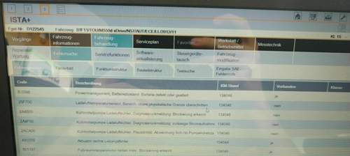

habe seit Gestern das Problem, dass mein 550d bei etwas zügiger Beschleunigung den Antrieb Fehlercode rausspuckt.
Rheingold sagt dass wohl die Wasserpumpe für den Ladelüftkühler kaputt ist.
Ich kann die Pumpe ansteuern, die "funktioniert" auch, jedoch weiß ich nicht ob das so ganz normal ist. Und zwar dreht Rheingold diese eine Sekunde mit 26u/min, dann 16u/min, dann 0, dann wieder 26 etc. Ich kenne das eigentlich so, dass bei solchen Tests immer eine Konstante Geschwindigkeit anliegt damit man das Bauteil gut hören kann. Leider steht dort überhaupt nicht, was ein normaler Wert ist oder sonstige Vergleichspunkte. Es stand nur dabei die Pumpe läuft sehr leise. Es ist ein Gluckern zu hören vorne auf der Beifahrerseite wo der Ladeluftkühler sitzt, wenn der Test läuft.

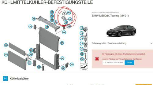

...die Grafik im Ersatzteilkatalog zeigt keine "Zusatzkühlmittelpumpe" für den Ladeluftkühler.
Laut Beschreibung ist sie bei manchen Fahrzeugen Teil der Heizung (s. Bild).
Außerdem gibt es eine weitere "Zusatzkühlmittelpumpe" für die Leistungselektronik bei Hybridmodellen,
die man freundlicherweise etwas anders hätte nennen können.
Zusatzkuehlmittelpumpe

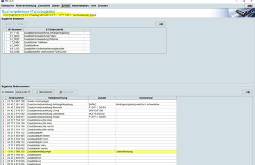

Das ist eine Pumpe für den Niedertemp. Kreislauf. Der N63 hat den auch. Anbei die Teilenummer für Dein Fahrzeug.
Bild #209889957
Die obere physikalische Grenze des Ladelufttemperatursensor sind 120°C, mehr kann der nicht. Die Fehlermeldung kommt bei 119°C.
Das ist alles sehr eng bemessen.
Allerdings sind 120° auch richtig heiss.
Da liegt also definitiv etwas im Argen.
Üblicherweise (ohne Tuning) wird bei spätestens 105° die Leitung/der Ladedruck deutlich heruntergeregelt.
Beobachten während der Fahr kann man das auch an den Sportanzeigen. Da geht die Leistung dann mal trotz Vollgas auf 300PS und darunter.
Das sollte aber eigtl.nur in Extremsituationen geschehen, V-max-Fahrten, Rennstrecke, massiv hochsommerliche Aussentemperaturen, heftige Leistungssteigerung via Ladedruck o.ä.

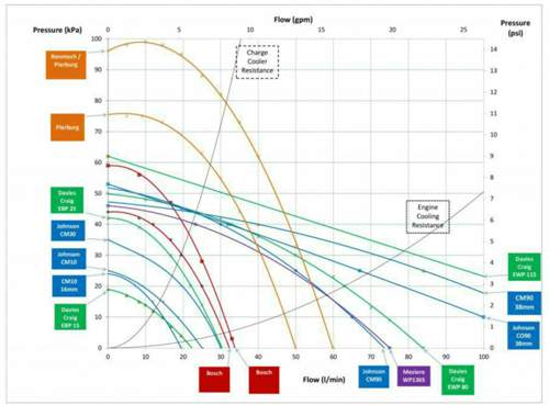

Tatsächlich habe ich über die Pumpe aber schon als "Problem" (im Sinne von Haltbarkeit/Ausfall) gehört. Die lässt wohl durchaus mal an Drehzahl nach über die Zeit.
Sie ist zudem (bei allen Wasserladeluftkühlern) das Nadelöhr der Kühlleistung.
Im Tuningbereich wird daher oft bei dieser Pumpe angesetzt um die Kühlung zu verbessern (analog den bekannten Wagner-Kühlern bei Luftladeluftkühlung).
Im Anhang mal ein Diagramm zur Verdeutlichung der relevanten Faktoren von Pumpen.
(Förderleistung vs. Systemgegendruck).

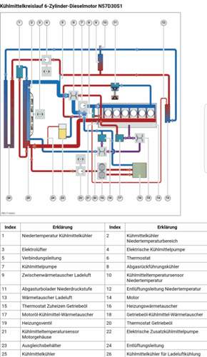

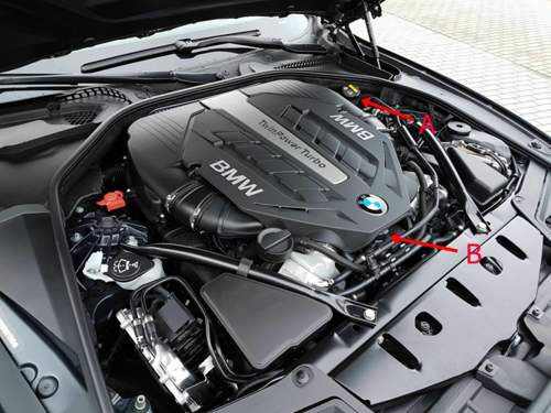

Wo finde ich den separaten Wasserkreislauf des Ladeluftkühlers denn? Das normale Kühlwasser war etwas unter Minimum, aber nur 0,5l - also unbedeutend.
Was ist nicht ganz verstehe. Der Ladeluftkühler, sitzt der Beifahrerseite unten in der Stoßstange, oder sitzt der mittig im großen Kühlerpaket? Weil laut dem Teilebild bei Leebmann sitzt die Pumpe mittig...(Abbildung ist von der Limo, deshalb nicht kompatibel)
Unbenannt
Ich meine in Fahrtrichtung links.
Hier noch die Anleitung:
https://www.newtis.info/.../JJeZmFXq
Wo man beim 550d auffüllt weiß ich leider nicht. Den N63 zerlege ich blind :-)
Das der 50d zwei separate wasserkreisläufe hat war mir jetzt auch neu...
