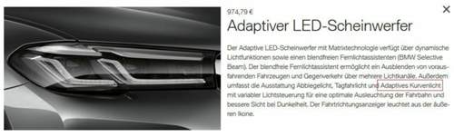

Mit adaptivem Kurvenlicht!
Schade, wenn BMW das eingespart hat. Habe bei meiner Bestellung die adaptiven LED angekreuzt und mich wieder auf ein mechanisch schwenkbares Kurvenlicht gefreut.
Bei meinem A4 ist es übrigens genauso: Habe Matrix LED mit adaptivem Kurvenlicht das in die Kurven hineinleuchten soll. In der Praxis merke ich davon nichts, weil auch dort kein mechanischer Motor das Licht in die Kurve schwenkt.
Wird es beim BMW Laser Licht aber ja auch nicht mehr geben.

Das wiederum beruhigt mich etwas
Würde da leider eher der Preisliste trauen..
https://www.press.bmwgroup.com/.../die-neue-bmw-5er-reihe Hier steht allerdings auf der Grafik auch das Kurvenlicht drauf. Ich bin verwirrt.
Also für mich ist das ziemlich eindeutig in Verbindung mit der Aussage von BMW oben. Der LCI hat Matrixlicht. Matrixlicht hat keine seitlich beweglichen Elemente mehr. D.h. die Kurvenlichtfunktion wird durch Hinzuschalten von LED Elementen bewerkstelligt und nicht mehr in Form von mitschwenkenden Elementen. Dadurch hat man ein gänzlich andere optische Wirkung und anderen Eindruck als Fahrer. Ob das neue Kurvenlicht im Vergleich zum Vor-LCI hinsichtlich der Ausleuchtung was taugt, wird wohl nur ein A/B Vergleich endgültig zeigen können.
Oder man hat sich an der Tesla Philosophie bedient:
Solang sich der Scheinwerfer irgendwie automatisch umstellt und einen Nebel-SW als Abbiegelicht nutzt, ist er adaptiv.
Nebel-Scheinwerfer gibt es beim LCI nicht mehr.

Habe mal die Anfrage wegen dem Kurvenlicht gestartet. Sobald ich etwas erfahre gebe ich die Info weiter.
Ganz blöde Frage. Wenn es Matrix ist dann stellt sich das Licht den Bedingungen ein. Es kann z.Bsp. in der Stadt breit Leuchten. Dann müsste es logischer Weise auch Segmente haben welches ein Kurvenlicht simulieren kann? Dann bräuchte ich kein extra Kurvenlicht. Ich bin zwar kein Techniker aber das wäre logisch.
@Auman26 schrieb am 2. Oktober 2020 um 13:52:14 Uhr:
Das wurde bei Audi auch so versprochen, war allerdings kaum zu bemerken im Vergleich zu einem richtigen Kurvenlicht (auch wenn das Audi Matrix Licht im A4 sonst wirklich super war).
