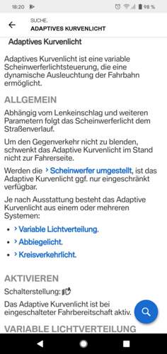

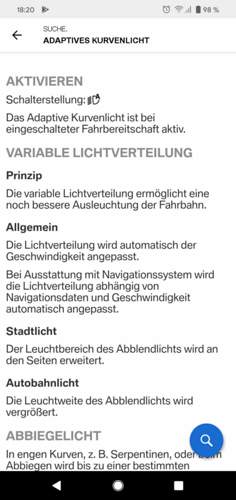

Zur Vervollständigung noch den entsprechenden Auszug aus der Bedienungsanleitung:
Lichtfunktion im ECO-Modus:
In Abhängigkeit von Geschwindigkeit und Abstand zum vorausfahrenden Fahrzeug wird die Helligkeit des Abblendlichts reduziert.
Laserlicht
Bei eingeschaltetem Fernlicht wird ab einer Geschwindigkeit von ca. 60 km/h zusätzlich zum LED-Fernlicht automatisch das Laser-Fernlicht im Scheinwerfer zugeschaltet.
Adaptives Kurvenlicht
Abhängig vom Lenkeinschlag und weiteren Parametern folgt das Laser-Fernlicht dem Straßenverlauf.
Vorausschauendes Kurvenlicht
Das Scheinwerferlicht schwenkt bereits vor dem Befahren oder Verlassen einer Kurve in die nachfolgende Fahrtrichtung.
S-Kurvenlicht
Beim Durchfahren von S-Kurven wird das Scheinwerferlicht möglichst gerade gehalten.
Haarnadelkurvenlicht
Vor dem Befahren von Haarnadelkurven wird zusätzlich das Abbiegelicht eingeschaltet.
Variable Lichtverteilung
Die variable Lichtverteilung ermöglicht eine noch bessere Ausleuchtung der Fahrbahn.
Die Lichtverteilung wird automatisch der Geschwindigkeit angepasst.
Bei Ausstattung mit Navigationssystem wird die Lichtverteilung abhängig von Navigationsdaten und Geschwindigkeit automatisch angepasst.
Stadtlicht: Der Leuchtbereich des Abblendlichts wird an den Seiten erweitert.
Autobahnlicht: Die Leuchtweite des Abblendlichts wird vergrößert.

Das adaptive Scheinwerfer (=Kurvenlicht, Leuchtweitenregulierung, Kreisverkehrlicht und Abbiegelicht) ist IMMER adaptiv, wenn der Lichtschalter auf ein/a ist. Das ist völlig unabhängig von der Taste am Blinkerhebel
Screenshot-20201001
Screenshot-20201001
@brindamour schrieb am 1. Oktober 2020 um 18:25:23 Uhr:
Edit: Vergesst meinen Text darunter . Wir sprechen vom gleichen merke ich gerade. Natürlich muss der Licht schalter auf A sein, das habe ich auch gemeint. Ich dachte, ihr wollt mir einreden, man müsse den Fernlichtassisetenten dazuschalten, dass der Scheinwerfer sich bewegt.
Ich nahm an, dass jeder den Lichtschalter auf a hat, auch der TO. -> aber vielleicht hat er genau das nicht.
Nein.
Wenn ich den Lichtschalter auf A stelle schwenkt der Scheinwerfer links und rechts und hebt und senkt sich je nach Geschwindigkeit. Adaptiv halt.
Schalte ich den Fernlichtassistenten dazu, blendet er auf und ab und den Gegenverkehr aus.
Beim Pre-LCi und beim LCI.
Steht auch in der Betriebsanleitung und sehe ich jeden Tag, wenn ich fahre.
Nochmal: stellt euch vor eine Mauer, lasst den Fernlichtassi aus und lenkt von Anschlag zu Anschlag. Die Scheinwerfer lenken mit - man kann es nicht übersehen :). Ich muss jeden Abend von der Arbeit einen schmalen Weg entlang fahren, mit links und rechts einer Betonbegrenzung - Dadurch sieht man schön, wie das Auto den Kegel ab 40 km/h verschmälert und erhöht.
Nein, stimmt nur halb. Nur wenn er auf A steht. Steht sogar in deinem angehängten Text. Unter Aktivieren. Les doch mal selber.
Nochmal, wir haben uns missverstanden. Werde das im ursprünglichen Beitrag nochmal klarstellen.
Lichtschalter muss auf a sein - klar. Wenn auf a, dann adaptiv. Jeder hat den Schalter auf a, gehe davon aus, dass der TO den auch auf a hat.
Fernlichtassi muss aber nicht an sein - ich dachte die ganze Zeit, ihr wollt sagen, dass auch der aktiviert sein muss, damit der Scheinwerfer adaptiv ist.
