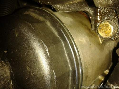

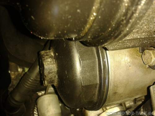

hy
so mein ölwechsel ist gerade fertig geworden und nun wieder ein problem
wo ich den ölfilter gekauft habe habe ich eine kupferdichtung dazubekommen
und eine große gummidichtung die
beim ölfilter rein kommen sollte
aber wenn ich die reinmache fliegt sie andauernt wieder herraus
ist das normal
weil bei mir war vorher garkeine drinnen und es kam kein öl rausgespritzt
Am Filtergehäuse wird 100% eine Dichtung sein. Wie sollte diese abfliegen? Fotos?
hy komisch wo war dann die andere habe extra richtug draufgeschaut und es war keine drann
ok blöd formoliert sie fliegt nicht ab sie rutsch leicht ab und dann kann mann sie mit ein wenig kraft
abziehen wenn alles verschraubt ist

Nein du kannst diese Dichtung definitiv nicht abziehen.
http://www.langer.de/net/images/IMG_0330.jpg
http://www.louistools.de/catalog/images/products/kstools/150.9325.jpg
Die Dichtung sitzt oben am Gewinde.
ja genau da habe ich sie aber wenn ich es zudrehe dann rutscht sie wieder raus
werde aber später nochmal runter gehen da ich morgen früh das auto brauche
war gerade unten so ist er jetzt drauf aber
wenn ich jetzt ein bisschen weiter drehe geht er ein bisschen ab von einer Seite
aber es steht 25nm drauf und das ist nicht wirklich viel
2011-11-15-19-59-12
2011-11-15-19-59-20
2011-11-15-19-59-06
Naja wenn du den Deckel anbrummst gibt nach Physikalischen Regeln nunmal die Flexible Dichtung zuerst nach. Hast du mit einem Dehmomenschlüssel gearbeitet? So wie die Schlüsselaufnahme aussieht sicher nicht. Das Ding einfach Handwarm anziehen, so dass die Dichtung bleibt wo sie ist und nach kurzer Fahrt kontrollieren ob alles dicht ist.
