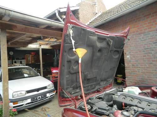

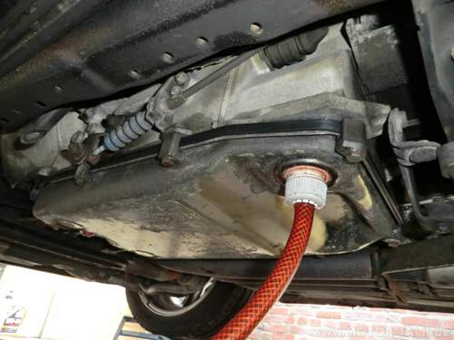

So Leute, jetzt zum Ende
Alles sauber zusammengebaut.

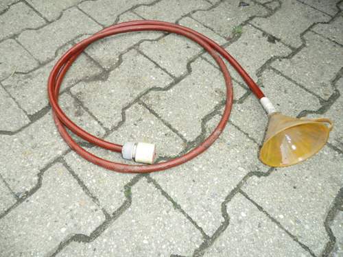

Dann zur Befüllung. Beim 5HP18 füllen und Kontrolle wirklich unten im Getriebedeckel. Dazu folgendes:
Mit Flaschen ist das blöd, darum nachgedacht und vorgemacht: Seht mal auf den Fotos, drei Meter Gartenschlauch und ein offener Gardenaschlauchanschluss, den mit vier-fünf Umwicklungen Klebeband versehen und rein ins Loch. Passt total gut und ist dicht.
So habe ich dann 9 Liter neues Öl eingefüllt.
Dann nach Beschreibung von "Projekt X 1/4" Danke Erik und
http://www.arno-f.de/Service/BMW/bmw.htm die Befüllung und die Kontrolle durchgeführt und beendet.
1 Liter ist danach wieder rausgelaufen, jetzt habe ich also 8 Liter neues Öl im Getriebe und alles funktioniert bestens.
