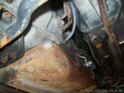

Gestern Abend bin ich ganz normal ohne jegliche Probleme mit meinem E34 unterwegs gewesen und habe Ihn vor unserem Haus abgestellt. Als ich Heute dann losfahren wollte, stand im Display Getriebeprogram und er bewegt sich nicht mehr von der Stelle.
Das einzige was ich bemerke ist ein leichtes Pfeifen/Schleifen, alle Stufen lassen sich schalten und einlegen, dann bewegt er sich leicht, aber es ist kein wegkommen möglich.
Über Eure Hilfe würde ich mich sehr freuen.

Beim "normalen" Wechsel des ATF werden rund 3 Liter getauscht. Bei stinkender Brühe wie das von Micky oder/und Brandgeruch steht eine komplette Getriebeüberholung an.
Ich habe einen 525i 24 V EZ 1992, der gerade mal 135000 km gelaufen ist. Nach Öffnen der Ablassschraube kamen rund 2-2,5 Liter Öl raus. Das Öl war klar, rötlich und roch unauffällig. Kein Gestank, nichts. In der Wanne fanden sich kaum Ablagerungen, an den Magneten keine Metallspäne, auch der Filter war eigentlich sauber, ich habe ihn dennoch gründlich gereinigt.

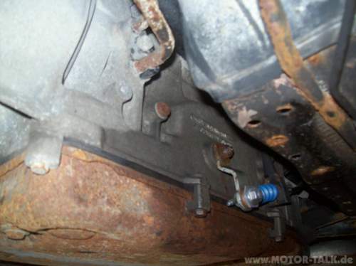

Befüllt habe ich das Getriebe durch ein kleines (M6) Löchlein an der Seite des Getriebes (in Fahrtrichtung links, auf dem Bild von micky auch zu sehen), so stehts im "So wirds gemacht" und BMW AHG macht das auch so und nicht durch die Öffnung in der Ölwanne.
Bei meinem Fahrzeug (ohne Ölmessstab) ist eine Ölstandskontrolle nur mit dem BMW Servicetester über die Statusabfrage möglich, so Onkel Etzold. Oder eben ins Löchle füllen, bis es überläuft. Ist - besonders bei niedrigen Temperaturen- ein Geduldsspiel, weil die Öffnung nur 6 mm hat, abzüglich Schlauchdicke vielleicht noch 3.

Mir erschließt sich das aber immer noch nicht, wie Micky da über 6 Liter rausbekam und vor allem, wie man das Getriebe von unten befüllt.
Imho gibts nur zwei Varianten:
Leeren: Ablassschraube raus und raus mit der Suppe. Ölwanne weg, da kommen nochmal 0,5 Liter, weitere etwa 0,3 sind im Filter. Putzen, zusammenbauen und
Füllen:
Getriebe mit Peilstab: Über die Peilstaböffnung und immer genau messen.
Getriebe ohne Peilstab: Seitliche Öffnung. Da ist eine 5er Innensechskantschraube M8 drin, die man rausdreht , 8er Schlauch (Baumarkt 40 cent/m) rein, Wanne drunter, Motor starten und mit einem Trichter oben einfüllen bis es unten zur Öffnung rausläuft. Dann durchschalten und nochmal nachfüllen, bis es überläuft. Schraube reindrehen, Motor aus. Fertig. Das ist in einer Stunde erledigt. 4 Liter Liqui Moly ATF III im Angebot 20 Euro. BMW will für den "kleinen" Ölwechsel 200. Aber die wechseln auch die Ölwannendichtung, nehme ich an. Ich nicht, die war noch tadellos
Ohne eine Hebebühne möchte ich das allerdings nicht machen müssen.
Ich hab auch mal Fotos gemacht
100-2515
100-2518

Die Schraube ist unten bei dem 5HP18 zum Auffuellen!
