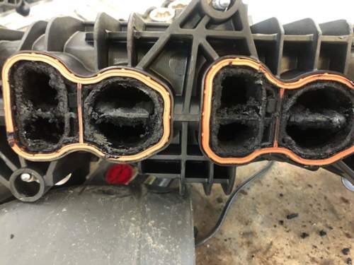

...eine verkokte "Ansaugbrücke" (das Ding heißt offiziell Luftsammler) erzeugt per se keinen Fehlereintrag bzw. ein Auslösen der MKL. Es gibt diesbezüglich nur einen Fehlereintrag, wenn die Drallklappen wegen Rußablagerungen nicht mehr korrekt verstellen und Stellmotor bzw. Positionssensor betroffen sind:
https://www.newtis.info/.../XXVRQFT
Dies ist dann ein starkes Indiz für Ablagerungen.
Wenn der Luftsammler versaut ist, was bei der Laufleistung normal ist, sind es auch die Einlasskanäle, die per Walnussstrahlverfahren zu reinigen sind.

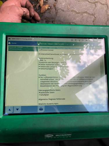

Den Fehlercode hab ich jetzt nicht im Kopf hab den Fehler erstmal gelöscht. Wenn es nochmal leuchtet MKL dann werde ich beim auslesen gleich hier ein Screenshot Posten .
Hallo
Hab heute noch mein Luftmassenmesser ausgetauscht und den Fehler gelöscht . Aber leider hat mein MKL wieder geleuchtet 🙄
Hab ein Bild vom Fehlercode hinzugefügt ich hoffe das jemand mir behilflich sein kann .

Das soll laut Handlungsanweisung bei Fehlercode 290900 gemacht werden >
Möglichen Fehlerursachen prüfen:
1. Luftfilter defekt.
Hinweis: Ab September 2011 wurden bei N57D30O1 und N57D30T1 Luftfiltereinsätze mit erhöhten Toleranzen verbaut, sodass die gemessene Luftmasse zu hoch erscheinen kann, was zu diesem Fehler führt. Die fehlerhaften Luftfiltereinsätze haben ein dickes graues Vlies. Solche Luftfiltereinsätze sind durch einen neuen Luftfiltereinsatz (dünnes weißes Vlies) zu ersetzen.
2. Bypassrohr des AGR-Kühlers undicht (Rohr kann gebrochen sein).
3. Abgasrückführungskühler ist versottet.
4. Ladelufttemperatursensor defekt (zeigt zu hohe Werte an, meist ohne Fehlerspeichereintrag).
5. Abgasdrucksensor vor Turbine defekt (in Kombination mit den Fehlern 27B900 bzw. 4C83 und/oder 28DE00 bzw. 4990).
6. Ladedrucksensor defekt.
7. Undichtigkeit im Luftmassensystem:
Nach Verdichter (in Kombination mit den Fehlern 241200 bzw. 4674 und/oder 241300 bzw. 4679).
Der Fehler kann auch auftreten in Kombination mit Ladedruckregelabweichungen. Solche Kombinationen sind ein Anzeichen dafür, dass Undichtigkeiten im Luftmassensystem nach Verdichter die Ursache sind.
Ölig verschmutzte Stellen sind Anzeichen für Undichtigkeiten.
Auf zurückgerollte oder fehlende Dichtringe der Ladeluftschläuche achten!
8. Abgasrückführungsventil klemmt geschlossen (in Kombination mit den Fehlern 272E00 bzw. 4C9E und/oder 255B00 bzw. 40D4) oder schließt nicht korrekt.
Neue Ansaugbrücke neue Luftfilter und neue LMM sind schon eingebaut und die einlasskanäle wurden auch richtig gereinigt.
Der Wagen fährt auch ganz normal wie vorher auch nur MKL leuchtet immer noch . ......

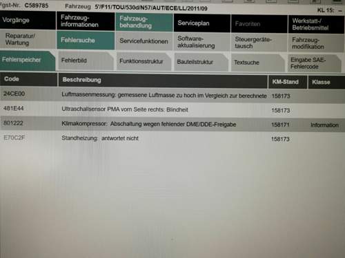

Hi Leute
ich hoffe das mir hier einer helfen kann. Bei meinem 530 d Baujahr 2012 kommt immer öfter die MK. Immer die selben Fehler. Der Luftmassenmesser habe ich schon getauscht und die Werte mit Ista zurückgesetzt. Trotzdem leuchtet die MK so nach 2-3 Tagen wieder auf. Fehlerspeicher hatte ich natürlich auch gelöscht.
Anbei noch Fotos von den Fehlern.
Hast du den Prüfplan auch schon abgearbeitet?
https://www.motor-talk.de/.../...0-luftmasse-zu-hoch-t5971427.html?...
Ich bin kein BMW Mechaniker aber ich vermute du hast ein Leck/Loch im Ansaugtrakt oder der ist verkockt dann kommt auch dieser Fehler. Zumindest war das bei mir so (535xd 2013)!
...wenn man als "rechtmäßiger User" von RG die Fehlerzeile doppelkickt, werden Erklärungen zu Ursache und Fehlersuche angezeigt.
Der MKL-auslösende Fehler "24CE00" weist auf eine Luftmassenabweichung hin, die auch durch eine verfälschte Temperaturmessung des im LMM integrierten Ansauglufttemperatursensors hervorgerufen werden kann. Die Motorsteuerung (DDE) errechnet die Luftmasse aus Luftmenge und deren Temperatur.
Wenn zuwenig Luftmasse gemessen wird - auch dafür steht der genannte Fehlercode -, kann der Fehlereintrag durch Falschluftentritt ins Reinluftrohr zustande kommen, da die Falschluft vom LMM nicht erfasst wird - das ist z.B. bei undichter Kurbelgehäuseentlüftung möglich.
