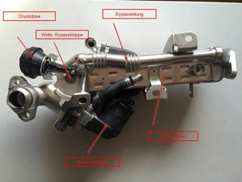

Ich fahre BMW 535d Xdrive F11 bj.2014 mit 184000km Laufleistung.
Bin vor paar Wochen in Türkei gefahren mit mein Wagen.Und nachdem ich dort zum ersten Mal getankt hab kam schon nach paar Minuten die Meldung MKL an. Hab aber am Leistung nichts gemerkt und der Wagen ist wie sonst auch normal gefahren . Bin auch die drei Wochen so gefahren in der Türkei mit motorkontrolleuchte.
Nachdem ich jetzt wieder in Deutschland war hab es auslesen lassen und da waren Meldung mit drosselklappe und luftmasse glaube ich.
Jedenfalls haben sie es mir gelöscht die Fehler und die MKL war auch aus . Aber nach einem Tag ist die motorkontrolleuchte wieder an ?
Hab den Wagen heute wieder zum Werkstatt gebracht und würde gerne mal von euch hören was es sein könnte ?

Wenn die Luftmasse nicht der berechneten entspricht und der LMM, der auch den Ansaugtemperatursensor beherbergt, bereits getauscht worden ist und Signalleitung und -verarbeitung in der DDE o.k. sind, kommt "Falschluft" infrage - also ein Leck im Reinluftrohr zwischen LMM und Verdichtereinlass. Das könnte - wie o.g. - eine undichte Kurbelgehäuseentlüftungsleitung sein Wegen der Nähe zum AGR-Ventil kann das schwarze Kunststoffwellrohr verspröden. (Minderabweichung der gemessenen Luftmasse).
Eine weitere Möglichkeit ist ein Leck im Ladelufttrakt: Verdichter > Ladeluftkühler > Drosselklappe > Luftsammler (Mehrabweichung der gemessenen Luftmasse). Auch ein Riss im Bypassrohr des AGR-Kühlers (Bild) führt zu Ladedruckverlust und somit höherer Luftförderung, weil der AGR-Kühlerauslass im Mischrohr kein Rückschlagventil besitzt.
Eine Mehrabweichung tritt auch ein, wenn die rückgeführte Abgasmasse zu gering ist, weil z.B. der AGR-Kühler versottet ist und so einen zu hohen Strömungswiderstand für das Abgas darstellt.
Nochmal eine Rückmeldung von mir. Habe alles nochmals kontrolliert aber keine undichten Stellen gefunden.
Jetzt habe ich die Addaptio. Werte nochmals zurückgesetzt und einen neuen Luftfilter eingebaut.
Seitdem ist Ruhe. Mal sehn wie lange
