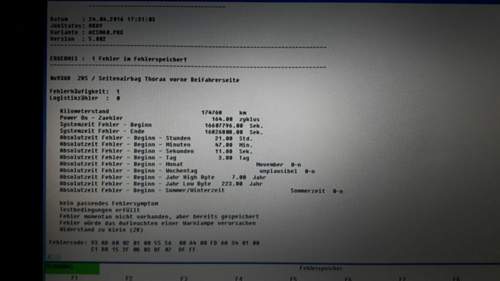

ich bekam vor Kurzem die Meldung "Airbag und Rückhaltesysteme ausgefallen". Zuvor stieg mein Beifahrer aus zierlicher 70kg Mann und machte die Tür NORMAL zu. Nach exakt 5 Meter kam die Fehlermeldung.
Im Fehlerspeicher stand dann "Airbag und Rückhaltesysteme ausgefallen (Widerstand im Zündkreis zu gering)".
Ich unternahm bereits:
- FS gelöscht, das Problem kommt trotzdem sofort wieder nach jedem Fahrtantritt
- Batterie für längere Zeit abgeklemmt
- Alle Stecker in der Beifahrertür auf korrekten Sitz überprüft
Wer hat Tipps an was das liegen könnte?
Danke im Voraus und Grüße
Jannik
ich habe nun den Stecker nochmal abgemacht und gereinigt, dabei fiel mir auf das ein Pin nicht richtig im Stecker eingerastet war. Dieses Pin korrekt eingeschoben, eingesteckt, FS geschlöscht. Seitdem 50km gefahren. Fehler bis jetzt nicht mehr aufgetaucht!
VG Jannik

Genauer Fehlercode bitte.
Bei mir lag es an Kontaktproblemen Sitzstecker Beifahrerseite. Auch Widerstand zu gering, was ja auf einen Kurzschluss hin deutet. Am Kabel gewackelt, Fehler mal da, mal weg.
Abgesteckt, gesucht, nix gefunden, angesteckt, Fehler bisher nicht mehr aufgetreten.
Aber wie ccc88 schon schrieb, genauer Fehlerspeicher + Code notwendig.

Man darf bei sowas dann nicht den Fehler machen und den Versacher der Störung nur da suchen, wo man ihn vermutet, also im Bereich Beifahrersitz. Die Störung und die Sitzbenutzung müssen überhaupt nicht in Zusammenhang stehen, auch wenn es einem so vorkommt.
Der Wagen hat zudem mehr als einen Zündkreis, ich zähle mal kurz auf:
- 2 für den Fahrerairbag
- Beifahrerairbag
- Tür Links
- Tür rechts
- Kopf links
- Kopf rechts
- Gurtstrammer Fahrer
- Gurtstrammer Beifahrer
- Sicherheits-Batterieklemme
Je nach Baujahr und Ausstattung kommen hinzu
- Endbeschalgstrammer Fahrersitz
- Tür hinten links
- Tür hinten rechts
- (Crash)-aktive Kopfstütze Fahrer
- (Crash)-aktive Kopfstütze Beifahrer
Je nach Baujahr werden diese Zündkreise in einem einzelen SG zusammen geführt oder sind auf 7 Systeme verteilt.
Es ist für eine Diagnose absolut unerlässlich den genauen Zündkreis sowie das "zuständige" Steuergerät zu kennen.
Ein erster Schritt kann sein, die erste erreichbare Steckverbindung zu trennen und schauen ob sich der Widerstand verändert, dann hat man schonmal einen Indikator in welche Richtung vom Kabel man gehen muss.

Pünktlich zum Sonntag hatte ich endlich Zeit nochmal den FS auszulesen (im Anhang ein Bild davon)
20160424-172835-1
Steckverbindung prüfen am Thoraxairbag Türe Beifahrer.
