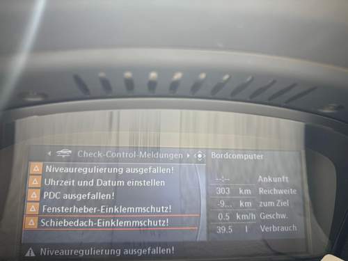

Das steht in den Check Kontrollen Meldungen
Fensterheber einklemmschutz
Schiebedach einklemmschutz
PDC Ausgefallen
Niveauregulierung ausgefallen
Uhrzeit und Datum einstellen
Panorama Dach öffnet nicht
Und pdc geht nicht

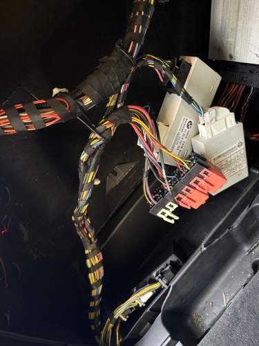

hatte ich auch schonmal.
Es waren aber nicht die Steuergeräte sondern das/die Relais in der Mulde für das Ersatzrad. Dazu muss diese Verkleidung der Mulde raus.
Damit das nicht nochmal passiert können die Schläuche der Regenabläufe vom Panoramadach gekürzt werden.
Hoffe dir geholfen zu haben.
Hey danke für deine Antwort
Ich habe mir die Steuergeräte angeschaut die sehen sehr gut aus und nicht korrodiert nichts
Nur das Relais ist etwas korrodiert
Das Tausch ich morgen mal aus dann hoffe ich das es geht

Kann ich Dir nicht sagen. Da sind ja mehrere Relais und Steuergeräte.
Bei mir war es nur das eine Relais. Das sah von außen noch gut aus, aber innen war es völlig durch.
Ich würde erstmal das Relais für die Niveauregulierung auf jeden Fall tauschen. Kostete 12€ oder so. Die anderen Funktionen sind ja nicht relevant zum fahren.
Ich persönlich würde gleich alle Relais tauschen.Die 25€ mehr wären es mit nicht wert, eventuell nochmal bestellen, wieder warten, ...

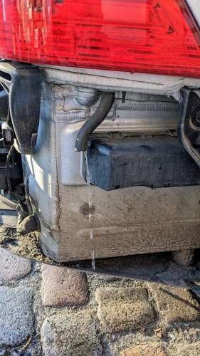

Anbei ein Bild von diesen Abläufen. Hier schon abgeschnitten.
Am Ende ist so ein Knubbel mit einer Umlenkung drin. Der war verstopft

Ich habe jetzt das originale bmw Relais eingebaut und siehe da Fahrzeug fährt ganz normal hoch

Ich hab mir das Steuergerät angeschaut
An den Anschlüssen sieht man das es korrodiert ist leider
Hab’s mit Kontakt Spray ausprobiert
Nichts verändert
