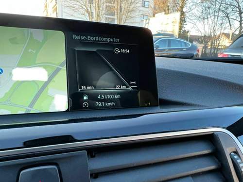

Max 100 km/h auf der Autobahn dann geht das. 4,5 l hatte ich letzte Woche mal drauf geachtet. Siehe Bild. Ich bin heute aber auch mal 50 km mit 140-150 km/h nach Hause durch gefahren. Da war die Zeit wichtiger. 6,1 l standen danach auf der Uhr. Damit bin ich auch recht zufrieden.
Der 330d ist wirklich sehr sparsam. Ich fahre auch lieber schneller, aber aufgrund der vielen Jahreskilometer tut es bei den aktuellen sehr hohen Preisen bei mir schon langsam weh.
MfG
Sorry mein Fehler. Ist der 330 d. Meiner ist 330 d xdrive dann passt das mit dem Verbrauch.

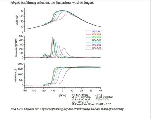

AGR

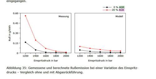

AGR 2

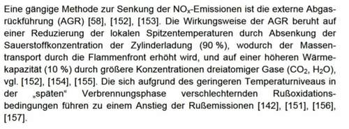

AGR 3
@Matze_Lion schrieb am 13. März 2022 um 14:25:03 Uhr:
Ja das ist vielleicht deine Meinung.Um die Abgasnorm einzuhalten kann man aber nicht einfach Legal die Abgasnachbehandlung deaktivieren.
Im Gegenteil, meine Meinung ist, dass die Abgasnorm die Geschwindigkeit aktuell nicht berücksichtigt, aber berücksichtigen sollte. und dann wäre es selbstverständlich legal.
1200 bar haben wir aber im 330d noch nie gehabt, schon der erste von 1999 hat meines Wissens 1600 bar Einspritzdruck gehabt und der aktuelle liegt bei 1800 und mehr.
@joe_e30 schrieb am 13. März 2022 um 17:40:21 Uhr:
Der N57 hier hat in Serie max. 1800 bar.Aber schon Ok ich merk schon dich interessiert die Technik ja eh nicht und nur deine Meinung ist wichtig.Die 1200 bar ist ein Betriebspunkt.Wer was über Dieselmotoren lernen möchte kann sich ja mal ein Buch kaufen.
