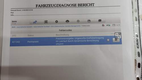

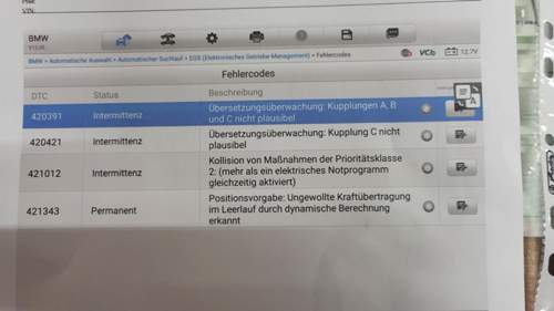

Update:
Das getriebe kann erst am Montag aufgemacht werden. Haben leider aus Zeit Gründen gestern nicht geschafft. Das einzige was gemacht worden ist, ist das fehler auslessen. Bei bild 1. Sieht man die fehler bei ersten aus lessen. Die fehler würden gelöscht und bei zweiten auslesen kamm anderer fehler raus Bild 2. Mechaniker hat gesagt das das auto läuft sobald man fahren will, will das auto schalten schaft es aber nicht( keine kraft). Der Mechaniker vermutet das da irgendwelche kupplung defekt ist das steht aber noch im Sternen. Dazu muss am Montag das getriebe aufgemacht werden. Kann jemand selber was zu den fehler sagen ?

anakunda mein Beileid es scheint doch Getriebe kaputt zu sein - https://www.f10-forum.de/.../
Wurde der Fehlerspeicher nicht erstmal ausgelesen, bevor das Getriebe geöffnet wird? Erstmal sollte man doch kontrollieren, woher der Fehler kommt, bevor man das Getriebe öffne bzw. möglicherweise ausbaut. Beim reinsehen ins Getriebe wird man wohl eher erstmal auch nicht viel schlauer werden.
