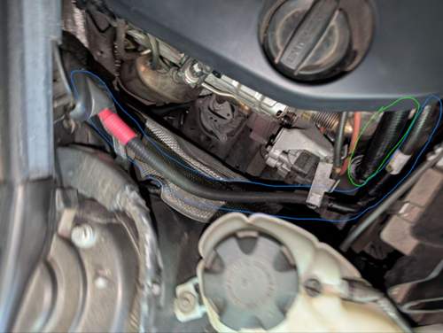

ich habe einen BMW 320d F30 Bj. 2013 (0005 BKQ). Vor kurzem habe ich nach einer Fahrt etwas Rauch aus dem Motorraum bzw. dem Radhaus festgestellt. Daraufhin habe ich den Motorraum mir angeschaut und nur zwei ölige Schläuche feststellen können. Ein Bild davon findet ihr im Anhang.
- Was sind das für Schläuche?
- Dürfen die Schläuche schmierig sein?
- Wie kann ich feststellen welcher defekt ist?
Vielen Dank für eure Hilfe.

Markierte Schläuche

Der Schlauch wird mit den Jahren brüchig. Kann man relativ günstig im Netz nen neuen kaufen.
das in Blau ist ein Masseband, da kann nix lecken.
Das andere müsste der Schlauch von der KGE sein, wenn du den N47 hast. die gubts für 20-30 Euro und ja, da nebelts auch ordentlich raus wenn undicht.
Die Rauchentwicklung wird daher kommen, das Öl auf den DPF tropft. Wenn der dann regeneriert-qualmt es ..
Bitte prüfen, ob der vetildeckel bzw. Die Ventildeckeldichtung defekt ist.
