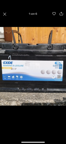

Hallo, ich hab einen BMW F30 320d mit 184ps und Start-Stop Funktion und frage mich die Batterie (Bild) für das Auto verwendbar ist. Hab natürlich selbst auch schon recherchiert bin aber leider nur auf gespaltene Meinungen gestoßen. Vllt kann mir ja hier jemand weiterhelfen.

Die auf dem Bild ist doch eine gebrauchte? Würde ich nicht einbauen.

die auf dem Bild wurde lediglich für eine Überführungfahrt von Magdeburg nach Berlin genutzt und ist deshalb quasi noch neu. Mich interessiert ob ich sie verwenden kann da sie technisch passt aber eig für Boote und Wohnmobile ausgelegt ist.

Der Hersteller schreibt
Besonders geeignet für Baumaschinen, Off-Road- & Sonderfahrzeuge, HiFi-Anlagen (EP450) und Boote.
Ob sich diese in den BatMan des BMW eintragen lässt, wage ich zu bezweifeln, weshalb ich sie persönlich nicht verbauen würde.

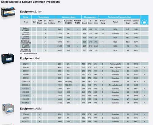

Die EQ-Serie von EXIDE ist eine sogenannte "Equipment AGM" Batterie.
Laut EXIDE ist sie optimiert für "teilweise oder sogar tief entladen".
Im Datenblatt ist deshalb kein Kaltstartstrom spezifiziert - siehe Bild.
EXIDE AGM-Start-Batterien sind die Baureihen EM bzw. EP.
Also wenn Du die Batterie schon hast und sie von Kastengröße, Bodenleiste, Schaltung und Polart passt würde ich sie probieren. Eventuell schwächelt sie dann im Winter - es hat vermutlich einen Grund, warum EXIDE keinen Kaltstartstrom angibt.
