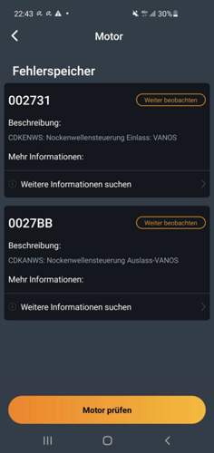

Hallo, lange ist es her. Ich bin langsam wieder flüssig was den Geldbeutel angeht. Der Wagen lässt sich nun garnicht mehr starten. Was das heißt? Er orgelt orgelt und orgelt, dann will er kommen Drehzalzeiger schwingt immer mal kurz nach oben, es klingt als würde er zünden bzw starten. Aber dann hört es wieder auf und der orgelt weiter. Habe heute 2 Fehler im Speicher gehabt. Ist darauf Verlass?
Screenshot-20210810
Eindeutig kurbelwellensensor !!
Wenn beide nockenwellensensoren drinnen stehen ist es zu 98% der Kurbelwellensensor
Aber bitte kein no Name , sondern original am besten .
Ansaugbrücke muss runter , was eine Riesen Fummelei ist, und dann kannst gleich überlegen die kge. Mit zu machen , bzw brauchst du die Dichtungen für die Ansaugbrücke auch neu
@eliteseeker schrieb am 11. August 2021 um 00:10:50 Uhr:

Ja darüber brauchen wir nicht mehr reden, es ist eindeutig. Ich mache den Deckel ab und die Karre rotzt das ÖL nur so raus, als gäbe es keinen Morgen mehr+Motor läuft eh beschissen durch evtl. KWS. Heißt, man nimmt den Deckel ab und der Motorlauf verändert sich 0. ASB mit ÖL voll, Motor hat auch in der Nähe überall ÖL, rotzt ÖL raus und NWS stehen beide im Speicher. Diese habe ich allerdings schon getauscht und stehen trotzdem drin, also wahrscheinlich der KWS+ KGE richtig? Zündaussetzer im warmen Zustand hat er auch und die Kerzen waren komplett verrußt, könnte aber am Starthilfe Spray liegen, was ich einen Monat durchgehend genutzt habe.
KGE komplett wechseln, FS löschen und Motor säubern, dann noch mal schauen.
Und den kurbelwellensensor !!
Wenn der kurbelwellensensor defekt ist , stehen beide nockenwellensensoren im Fehlerspeicher !
Kge mit Schläuchen auch gleich mitmachen und die Dichtungen der Ansaugbrücke auch .
Dann sollte er laufen .
