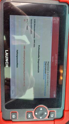

Hier noch was das Auslesenhervorgebracht hat!
Screenshot

Das Problem kann sich immer unterschiedlich wirken, bei mir hat der auch Falschluft gezogen, aber die Drehzahl blieb meistens konstant.
@candyrush00 schrieb am 1. August 2023 um 14:43:38 Uhr:
Wenn dieser Fehler im Fehlerspeicher drinne steht ist es meistens immer ein Falschluft Problem, hatte diesen Fehler auch sehr lange, bis ich alle Falschluftquellen repariert habe.
Dann versuch ich das mal vorsichtig die nächsten Tag herauszufinden, ob es Falschluft ist. Finde es halt nur komisch das ich das Problem nur am Start habe und nicht dauerhaft...

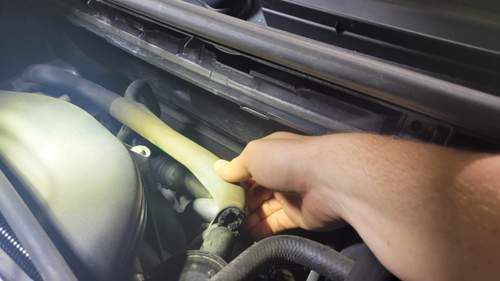

Themenstarteram 8. August 2023 um 13:18
?erstmal Vorweg, danke für den Tipp mit falsch Luft, war Gold richtig!!
?Auto schnurrt wieder wie Mieze Katze.
?War aber kein Haarriss oder sonst was, ich wunder mich ehrlich gesagt das er überhaupt noch gelaufen ist, bzw warum das Problem nur am Start und bei ganz Kalt war.
?Hier ein Bild vom Kaputten Schlauch (Kurbelgehäuseentlüftungs Schlauch)
?haben wir nun notdürftig wieder Geklebt, Ersatzteil bereits bestellt!
