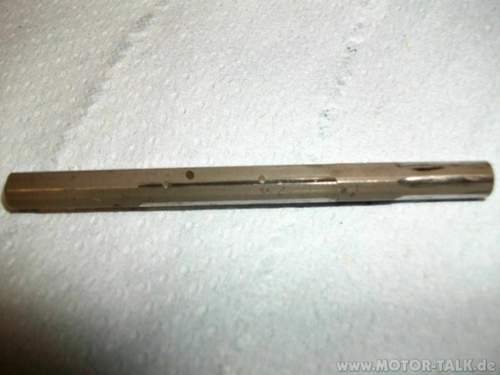

BMP: Ölpumpenmitnehmer (Sechskant) vom Mai 2006 nach 132000km
VW Passat B6/3C
Hallo liebe Zielgruppe,
da ich hier von Horrorgeschichten eingeschüchtert wurde von sterbenden Ölpumpenantrieben beim BMP-Motor, habe ich heute bei der Inspektion diesen Mitnehmer wechseln lassen.
Im Anhang zwei Fotos, bewusst so aufgenommen, dass man den "Verschleiß" gut erkennt. Was auf den Bildern zu sehen ist, relativiert der Messschieber: An den nicht angegriffenen Stellen messe ich das Sechseck von Spitze zu Spitze mit 6,85mm, an der am stärksten angegriffenen Stelle sind es 6,77mm. Also beträgt der max. Verschleiß pro Ecke 4/100 mm.
Unterm Strich: Rund 150 Euro zusätzlich zur Inspektion ausgegeben, ein beruhigtes Gefühl, aber gefühlt hätte der Sechskant noch 2-3 mal die Strecke geschafft.

Hallo liebe Passerati Gemeinde,
habe hier ein echten Leckerbissen zu bieten:
BKP Motor 2,0 16V Scheckheft immer 5W-30 nach 50700 Norm.
bei 287000km hat es ihn Dahinrafft... Trotz der schicken Modifizierten Zahnradausführung des
Ölpumpenmoduls ist der lächerliche Inbus antrieb der Ölpumpe völlig ausgeschlagen!
Das heißt Ölpumpenmodul und 6 Kant Bolzen im ar**
Der Wagen wurde leider noch 4 Kilometer bewegt nach eintreten des Schadens...
kommender Lager und Turboschaden nicht ausgeschlossen. Meiner Meinung ist das Gewollt wenn man sich den Antrieb anschaut kann das einfach nicht halten... Der Gelbe Engel schleppt Reihenweise 2,0 TDI´s in die Werkstätten...
Hat jemand von euch Erfahrung mit Regenerierten Ölpumpenmodulen aus der Bucht?
Der freundliche ruft 1200 Steine dafür auf, und das Problem kommt wieder Irgendwann.
In der Bucht wird mit verbesserungen des Antriebes geworben, und das für 250 flocken.
Doppelgewinckelte grüße

meine fresse . . . zum kotzen isses wenn man sowas sieht . . .
es gäbe da noch ne echte alternative . . . heisst 530xd . . . ich glaub das wäre wirklich was . . .
so zu dem modul . . . du kannst es zu wild Motoren nach Würzburg schicken - die bauen nen neuen mitnehmer und nen langen Sechskant ein - somit wäre es eigentlich wieder wie neu . . .
du könntest weiterhin ein original modul kaufen . . . mal bei den anliegenden teilediensten preise vergleichen . . . hab schon 800 gehört aber auch 1200 euro . . . es ist einfach zum brechen so nen tolles Auto und dann wegen so nen scheiss den ganzen Motor versaut . . .
apropo 16v - hast du noch den ersten Zylinderkopf ? braucht er wasser ?? wenn das der fall ist könnte man bei dieser Gelegenheit gleich nen kompletten austausch Motor den vorzug geben . . .
tröste dich - 16 v heisst schon mal keinen dreckeligen dpf ;-)
