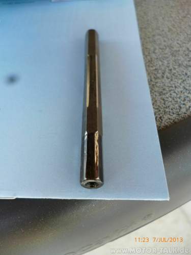

Hallo liebe Zielgruppe,
da ich hier von Horrorgeschichten eingeschüchtert wurde von sterbenden Ölpumpenantrieben beim BMP-Motor, habe ich heute bei der Inspektion diesen Mitnehmer wechseln lassen.
Im Anhang zwei Fotos, bewusst so aufgenommen, dass man den "Verschleiß" gut erkennt. Was auf den Bildern zu sehen ist, relativiert der Messschieber: An den nicht angegriffenen Stellen messe ich das Sechseck von Spitze zu Spitze mit 6,85mm, an der am stärksten angegriffenen Stelle sind es 6,77mm. Also beträgt der max. Verschleiß pro Ecke 4/100 mm.
Unterm Strich: Rund 150 Euro zusätzlich zur Inspektion ausgegeben, ein beruhigtes Gefühl, aber gefühlt hätte der Sechskant noch 2-3 mal die Strecke geschafft.

Hallo 3C Schrauber,
habe nach dem ich vom Öl-Tot durch Mitnehmer der Ölpumpe gelesen hatte keine Ruhe mehr...
Habe 338.000 KM und noch den ersten...
Habe ihn gestern getauscht und er ging mit der M3 Schraube sehr schwer aus der Ölpumpe raus zu ziehen.
Wie er aussieht könnt ihr auf dem Bild schauen....
Der Wagen wurde immer mit Longlive Service gefahren und hat immer Mobilöl 5W30 bekommen, ca95 nur Langstrecke.
(War mein ehm. Firmenwagen den ich mit 12km auf der Firma bekommen habe, nun habe ich diese seit Jan 2013 mit 334.000 km privat für kleines Geld gekauft)
Bin froh das ich den jetzt neu habe obwohl die andere Seite bei den Ausgleichswellen ja ebenso aussehen wird. Ich habe die ölpumpe nicht ausgebaut daher weiss ich nicht wie es dort aussieht. Bei rein setzte des neuen 6kant habe ich allerdings das spiel fühlen können und denke das es die nächsten 100.000km halten
wird. Was bis dahin ist......
Nur muss ich noch den DPF von seinen 94g Asche befreien...
Hat da jemand Erfahrung??? würde mich über infos freuen.
Mattes
1. Mitnehmer alt und Neu
2. der alte nach 338.000km

Da sah meiner nicht so schlimm aus.

hi zusammen,
tolle bilder ;-) . . . :-(
aber auch wenn die geraden flächen noch gut aussehen - wenn erst einmal die flanken weg sind - dann kann er denke ich besser klappern . . . und wenn es einmal klappert - dann geht es ganz leicht . . .
die frage ist auch - wie die lastwechsel und und eingehenden Drehmomente auf das teil wirken - ich meine, was passiert hier beim schlagartig starken beschleunigen und dann beim schlagartigem loslassen des gaspedals . . .
eigentlich sollte durch die Ölpumpe das teil - bzw. die welle immer nur "druck" in eine Richtung bekommen . . . jedoch davon mal mehr mal weniger . . .
was haltet ihr davon, das ding bei 150 000 auswechseln zu lassen - hier muss eh der zahnriemen gemacht werden . . . von daher . . .
Man sollte mal nachmessen. Bei mir waren 0,04mm Flankenhöe weg.
Vergiss die Lastwechsel, die sind viel zu träge. Die Schwingungen sind das Problem. Wir haben Kolbenmotoren und dabei keine Sechszylinder Reihenmotoren. Die Kurbelwelle wird dauernd beschleunigt und abgebremst, je niedriger die Drehzahl desto heftiger die Schwingung. Aus dem Grund hat z.B. die Lichtmaschine einen Freilauf.
