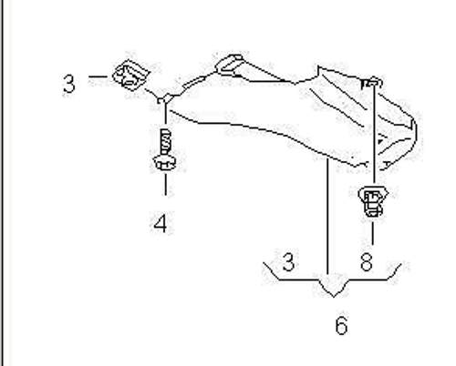

ich muß das Thema nochmal aufwärmen. Der Unterboden von meinem G6-TDI gefällt mir gar nicht.
Habe mir auch mal die Mühe gemacht und hier aus dem Fred die Teilenummern rausgesucht.
Mein TDI hat ja die große Verkleidung unter dem Motor. Die beiden langen Verkleidungen links und rechts sollten auch alle haben.
Folgende Teile kommen für eine Nachrüstung in Frage:
Unterbodenverkleidung links hinten: 1K0 825 206 A. Wie wird die befestigt?
Hinterachsverkleidung: 1K0 501 713 D. Befestigung mit 2x Sechskantbundmutter WHT 000 713, Sechskantbundschraube N 905 48305, Haltewinkel 3C0 501 684, Blindnietschraube N910 011 01, Sechskantbundmutter N 901 838 02.
Steinschlagschutz Längslenker: 1K0 511 539 E und 1K0 511 540 C. Befestigung mit Spreizniet 8E0 825 267 (Anzahl?)
Dann war noch die Rede von neuen Bremsseilhaltern um diverse Teile zu befestigen. ???
Es gibt dann noch den Steinschlagschutz für die Querlenker: 1K0 511 533 D und 1K0 511 534 D.
Hat das schonmal jemand gesehen? Bringt das was? Wie wird das befestigt?

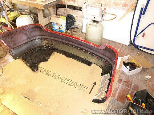

Irgendwo ist mir mal ein Bild vom hinteren Stoßfänger G5 (BM?) untergekommen. Diese Abdeckung rechts (in Fahrtrichtung) finde ich auch nirgendwo. Befestigung?

Das Bild stammt vom BM Variant !!
Die HA-Verkleidung wird auch mittels zugehörigem und in ETKA ersichtlichem Winkel befestigt.
Für die Längslenker (Achslenker) reichen jeweils zwei Spreizniete, diese Teile haben auch die TT.
Die Bremsseilhalter können bleiben, müsseln evtl. nur leicht bearbeitet werden (Kunststoff).
Der Steinschlagschutz an den Querlenkern ist wirklich nur an Gölfen und A3 mit Schlechtwegefahrwerk zu finden, keine Ahnung ob das was bringt. Hab ich auch noch nie gesehen.

Diese zusätzliche Abdeckung am hinteren Stoßfänger kommt also nicht in Frage. Der Stoßfänger vom Variant wird sich wohl unterscheiden.

Kann mir noch jemand die Teilenummern der zugehörigen Befestigungsteile bestätigen? Bei der Verkleidung hinten links habe ich keinen Plan und auch nicht bei den Bremsseilhaltern.

@ Karba:
Der Teilemann findet automatisch zu den jeweiligen Verkleidungen auch die entsprechenden Befestigungsteile.
Sobald er die jew. TN eingibt zeigt ETKA auch das 'Zubehör' an, das ist also garantiert kein Problem.
mir würde es wirklich helfen, wenn mal jemand die benötigten Befestigungsteile bestätigen könnte. Vielleicht kostet es ja nur einen Blick in die alten Rechnungen.
Der Teilemann war hier in der Vergangenheit leider nicht besonders hilfreich.
Steinschlagschutz Längslenker, links und rechts: 1K0 511 539 E und 1K0 511 540 C. Befestigung mit Spreizniet 8E0 825 267 (4x) und anderen Bremsseilhaltern (???)
Hinterachsverkleidung: 1K0 501 713 D. Befestigung mit (2x) Sechskantbundmutter WHT 000 713, Sechskantbundschraube N 905 483 05, Haltewinkel 3C0 501 684, Blindnietschraube N910 011 01, Sechskantbundmutter N 901 838 02.
Unterbodenverkleidung links hinten: 1K0 825 206 A. Befestigung mit Schnappmutter N 909 591 01 (?x), Innensechsrund-Blechschraube N 103 546 02 (?x), Sechskantbundmutter WHT 000 713. Oder ist das alles bei der Unterbodenverkleidung enthalten?
