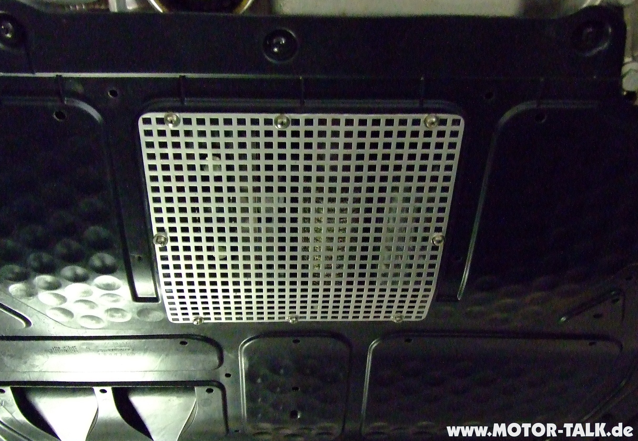

Nun, notfalls macht man eben selbst eine Öffnung von bspw. 30 x 25 cm in die TDI Platte und schraubt ein solches Lochblech aus dem Baumarkt rein (um die 5,-- ).
Das hier hatte ich in diesem Thread als von verschiedenen Usern als Original Volkswagen Teil präsentiert verstanden:
Schön gemacht!
Sieht aber eher wie 30 x 40 cm und perlgestrahltes Alu aus welches mit nichtrostenden Edelstahlschrauben befestigt wurde.😰
Kostet auch mehr als 5 €.
Hab letztens mal nachgesehen, sieht immer noch aus wie neu . . . und das niedliche Fellgesicht war auch nicht nochmal drin.😁

Original geschrieben von royjones
Hallo, die Teilenummer sollte diese 1K0 018 930 D oder 1K0 825 235 Q sein. Das Teil stammt von einem 4 Motion und ist meinermeinung für alle die einen größeren Motor haben geeignet.
http://www.pic-upload.de/21.01.09/dq1qxo.jpg
ps. habs für 13 euro gebraucht gekauft 🙂
Diese Abdeckung ist von einem Diesel!
Das von Dir gezeigte Bild ist von mir bzw. von meinem Auto.
Genauso wie das hier:
http://www.motor-talk.de/.../Attachment.html?attachmentId=631049
Die passende Abdeckung z.B. für den aktuellen Golf VI 1,4TSI 90KW hat diese Bestellnummer: 1K0.825.237.K
Da in dem Bereich nichts verändert wurde paßt das auch beim Golf V.
Bei den Benzinern ist die Gefahr von einem Hitzestau gegeben.
Speziell natürlich bei den TSI - Modellen.
Deshalb sollte von unten immer genügend Frischluft kommen können.
Die beiden vorderen Belüftungen sind für die Getriebekühlung.
Eine Freigabe von VW für den Golf V gibt es nur für ganz wenige Modelle. Überwiegend für Diesel - Fahrzeuge.
Ist also alles auf eigene Gefahr!
