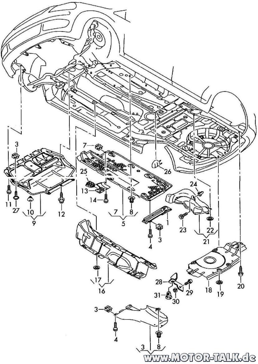

Hallo zusammen!
Meint Ihr, dass es auch möglich ist, die zusätzlichen Unterbodenverkleidungen des Bluemotion auch an einem normalen Golf anzubringen?
Ich habe mir die Sache mal im ETKA angesehen und dort auch Verkleidungsteile gefunden, die höchstwahrscheinlich die vom BM sind. Aber ich weiß eben nicht, ob diese bei meinem GT Sport passen.

hier in diesem Post will ich alle notwendigen Teilenummern sammeln, die für den TDi notwendig sind zum Nachrüsten der zwei fehlenden Unterbodenverkleidungen (Fahrerseite hinten und Hinterachsverkleidung). Ich werde diesen Post immer wieder aktualisieren, wenn neue Informationen dazukommen, denn alles konnte ich auch nicht aus dem Thread hier rauslesen:
Unterbodenverkleidung Fahrerseite hinten
Benötigte Teile
1KO 825 206 A Unterbodenverkleidung links hinten PR-G0J 29,27€
1KO 825 221 Winkel
Ein paar Schrauben aus dem ETKA-Bild aus dem Thread hier. Weiss da der VW Händler bescheid? Denn in dem verlinkten Bild ist lediglich noch eine Schraube zu sehen: Schraube 4. Teil 3 ist wahrscheinlich der Winkel, oder?
Insgesamt alles zusammen 35€.

Unterbodenverkleidung HinterachsverkleidungBenötigte Teile
TN: 1K0 501 713 D (25,59 €) - Verkleidung
WHT 000 713 (0,24 €) - 2 Sechskantbundschrauben
Vorraussetzungen, dass die Verkleidung passtZitat
The Bruce:
Im Gegensatz zu Sprinter war bei meinem 2008er der Gewindestift am Hinterachsträger bereits vorhanden und die Montage dauerte so keine fünf Minuten.
Ich konnte bisher nicht rausfinden, wie man das überprüfen kann, also wo genau sich diese Gewindestange befindet. Vielleicht habt ihr da noch Infos!!??

Suchwort im ETKA (Verkleidung, Hinterachse). Sie ist bei der Hinterachse, nicht bei den anderen Unterbodenverkleidungen aufgeführt und abgebildet. Sie hilft, den Unterboden noch etwas windschnittiger zu machen.
Eine Frage an The Bruce:
In diesem Bild ist die Verkleidung rechts. Eigentlich dachte ich immer, dass du mit MSD Verkleidung die Verkleidung links meinst. Wo ist der Denkfehler?

Ich hab nochmal ein paar Bilder gemacht, mir sieht mein Unterboden sehr nach BM aus.
Bild 2
Bild 3
Und das letzte Bild der Motorabdeckung
Original geschrieben von deepsilver
Bild 2
Ja, man sieht, dass Du schon die aufgesetzten Höcker hast (geschraubt).
Wie gesagt, mein GTI hatte sie nicht.
Die ganz großen Plastiktafeln unter dem Innenraum hat jeder Golf V.
Deshalb ist Dein erstes Bild nicht aussagekräftig, man sieht nur was jeder hat.
Bleiben bei Deinem TSI halt noch die HA-Verkleidung, die Verkleidung der Längslenker (wie Sprinter es hat) und die große Motorverkleidung (bei TSI Dämmnoppen entfernen!).
Die MSD-Verkleidung wirst Du auch nicht haben.
