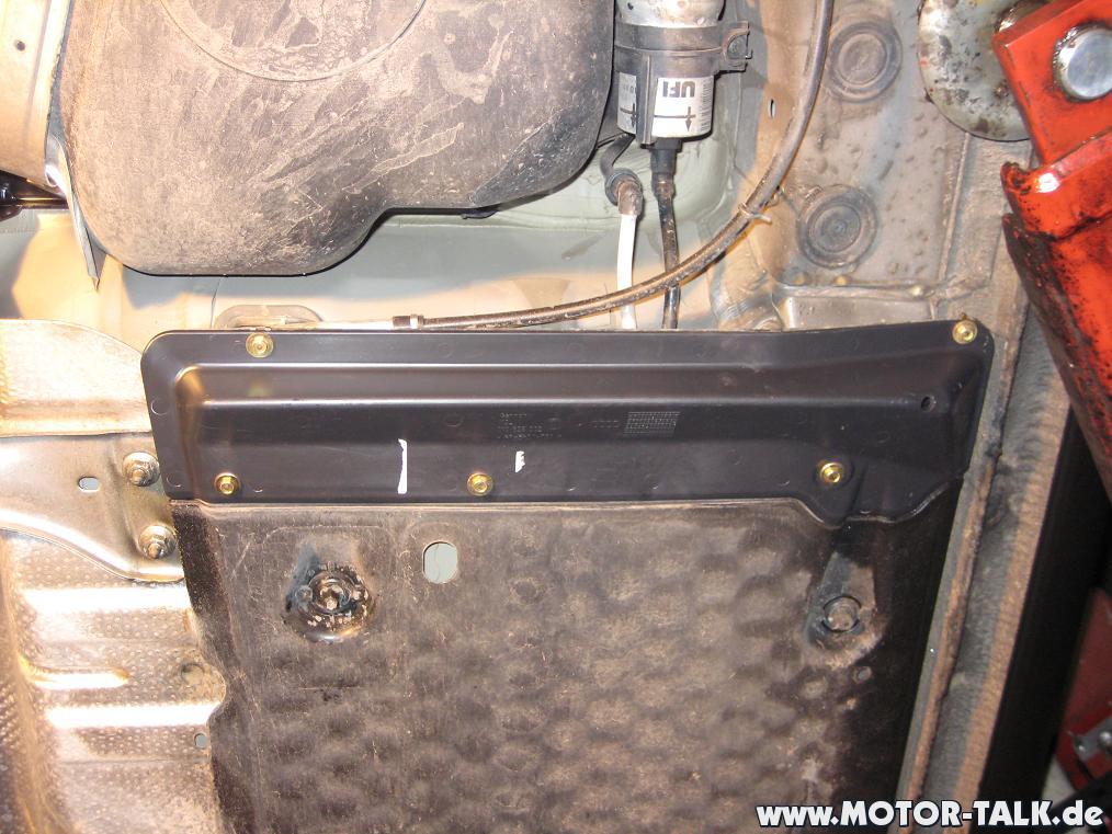

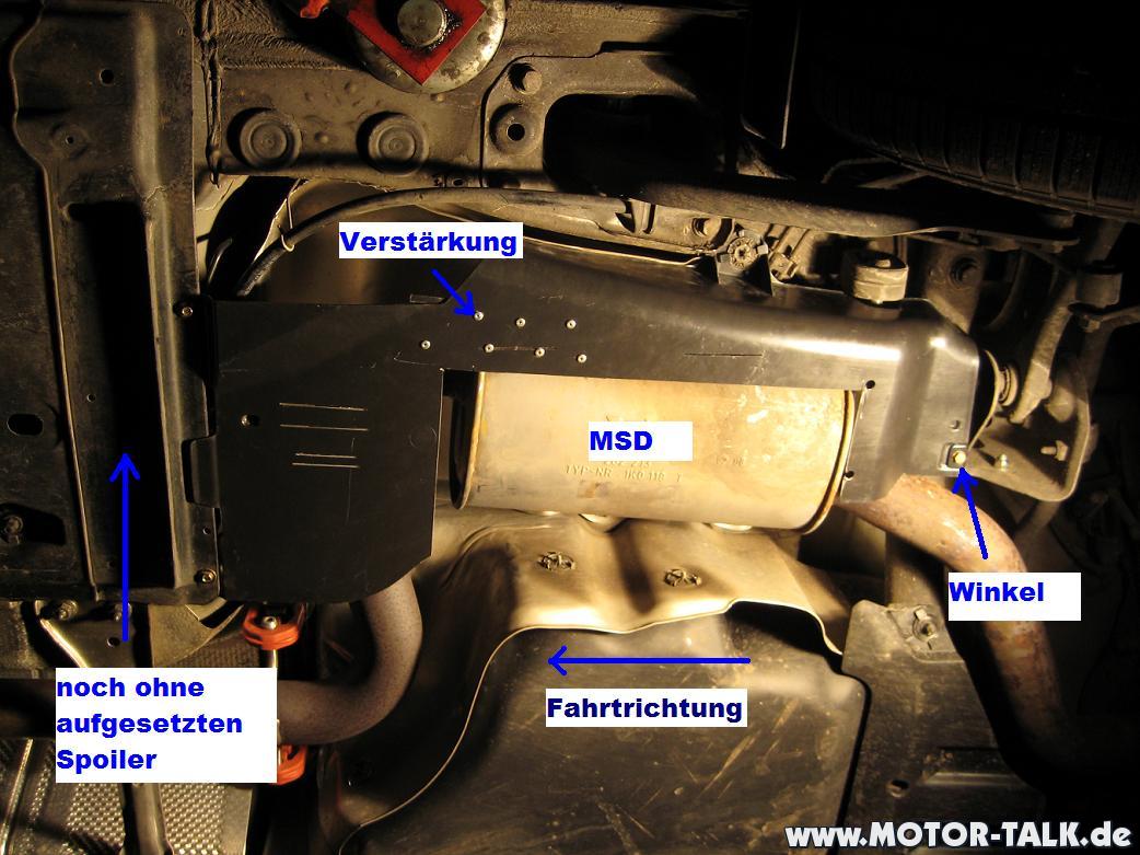

Ich habe vorhin mal unters Auto gesehen. Die kleinen Spoiler-Ecken habe ich auch bereits verbaut. Wenn du von Folgendem sprichst:
Die Spoiler vom BM sind deutlich größer.
Und sie passen perfekt auf die kleinen vorhandenen Höcker drauf, offensichtlich ist das so vorgesehen.
Meinst du da diese Blech-Kante, wo steht "ohne aufgesetzten Spoiler":
click
Bei mir sind die Spoiler genauso breit, wie die Abdeckung, die von vorne kommt. Ist hier bei dir auch zu sehen: click
Also ich weiss nicht, wie du drauf kommst, dass es noch breitere gibt....
Übrigens: Ist das die Gewindestange, die du meinst (s. angefügtes Bild)? Ich habe vorhin beim Drunterschauen keine entdeckt, aber vielleicht ist diese auch etwas versteckt...
Ach ja: Noch zwei Sachen:
Welche dieser beiden Verkleidungen ist denn beim Bluemotion nicht dran - nur weil DooMMaster meinte, bei seinem Variant ist auch nicht alles verkleidet.
Noch zur Mitteltunnelverkleidung vom A2: Die passt auch beim Golf 5 out-of-the-Box hin? Ich habe vorhin den ganzen Thread durchgelesen - es haben sich zwar 2 mit A2 gemeldet, aber von einem Mitteltunnel-Verkleidung hab ich nix gelesen - vielleicht täusche ich mich...

Topcaser, die kleinen Höcker sind kein Blech, sie sind Teil der normalen großen Bodenverkleidung und sie sind ebenso wie die 'Höckeraufsätze' (= Spoiler) aus Kunststoff.
Der Stehbolzen für die HAV sitzt auf der Fahrerseite, Dein Pfeil zeigt auf die Stelle, wo der Winkel verschraubt ist.
An diesen wird dann die HAV angeschraubt.
Wenn kein Stehbozen vorhanden ist nimmt man einfach eine Schraubschelle und ersetzt deren Schraube durch eine längere. Daran die HAV anschrauben - fertig. Kein Bohren, kein Schweißen.
