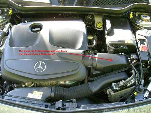

hat einer evt. die Teilenummer bzw. mit Preis von dieser oberen Abdeckung des Luftfilterkastens?
Würde mich über eine kurze Info sehr freuen,danke!
LG: Wolfgang
PS: Siehe Bild
Luftfilterkasten-abdeckung
