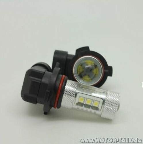

so sehen meine aus
gekauft hier: http://www.serex.at
mit Widerständen
Sind das LED´s?

und ich habe noch keine Nachrüst-Nebel-LEDs gesehen, die eine bessere Ausleuchtung als Halogen hatten. Kumpel hat sich auch H11 LEDs in den Neblern, Licht ist zwar wunderschön weiß, es kommt aber absolut NULL davon auf der Strasse an.
Original geschrieben von faridbangbus
Sind das LED´s?
Jap

LEDs habe ich auch hier liegen, nur die Ausleuchtung ist gleich Null.. Für einen der Wert auf coming home legt, für den wären LEDs etwas... Was Nebel angeht haben LEDs jedoch null Wirkung.

Hat eigentlich jemand diese cree LEDs in 80w ausprobiert.. Könnte mir echt vorstellen das die guten LEDs ein enormes Licht erzeugen..denn auf der Arbeit haben wir diese cree led als Taschenlampe.. Extrem geil!!. Die H11 Kosten zwar gute 50€ aber es gibt sehr viele Käufer... Vielleicht kann einer unter uns drüber berichten...
Probier sie doch einfach mal aus und berichte uns dann 😁
50€ zum ausprobieren etwas zu viel.. Bin ja mit meinen zufrieden, aus Interesse gefragt.. Hast du deine schon drin?
