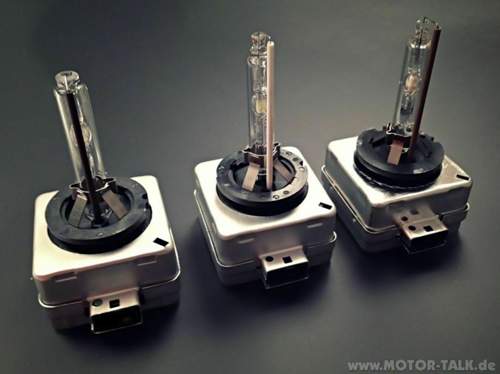

habe leider erst beim Thema Xenon-Brenner genug getestet 😁 dewegen habe ich gerade keine Lust das für die Nebler auch noch zu machen. Dürfen ruhig mal andere machen 😁
Bild-2
Hehe ja habe auch 3verschiedene gestestet als xenon. .. nun bekomme ich endlich vernünftige. .die für mich gefertigt werden
