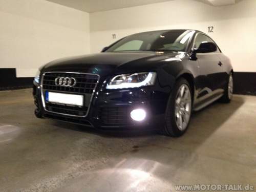

Hi Kollegen,
was mich am S5 / S5 Cabby schon lange gestört hat war das sehr gelbliche Licht der Nebler, insbesonder mit aktivierterm Coming/Leaving Home in Verbindung mit dem TFL.
Deswegen habe ich jetzt umgerüstet und möchte für die Interessierten hier meine Erfahrungen bekanntgeben.
Ok,
der Aufwand für die Umrüstung war:
Zwei Birnchen Dectane H11 XYenon Look mit E-Nummer bei Ebay für 12,99 inkl. Versand, hier der Link:
http://cgi.ebay.de/ws/eBayISAPI.dll?ViewItem&item=270432203875
Und so gehts:
Die Blenden vor den Neblern nach vorne abziehen, dabei vorsichtig von innen nach außen vorgehen.
Die Nebler mit dem Torx aus dem Bordwerkzeug (staun!!!) abschrauben (je zwei Schrauben und eine Nase).
Den Stecker an den Neblern nach unten abziehen, dabei den kleinen Rasthaken mit einem Schruabenzieher wegdrücken, damit es leichter geht.
Die alten H11 Leuchtmittel durch eine 30-Grad-Linksdrehung entriegeln und abziehen.
Die neuen H11 einstecken und durch 30-Grad Rechtsdrehung fixieren, dabei drauf achten, dass sie auch wirklich ganz eingesetzt sind.
Den Stecker wieder draufstecken, hierbei auf das korrekte Einrasten der Rastnase achten.
Die Nebler wieder an der Nase oben einhängen und mit den beiden Schrauben wieder festschrauben.
Die Blenden wieder aufdrücken, dabei von außen nach innen vorgehen und sich vorher die Position und Form der Rasthaken ein bisschen anschauen, dann gehts einfacher....
Feddisch... Gesamtdauer pro Seite ca. 5 Minuten.
Im beiliegenden Bild ist ein Lämpchen schon getauscht, das andere noch nicht.
Viel Spaß beim Basteln wünscht Selti🙂

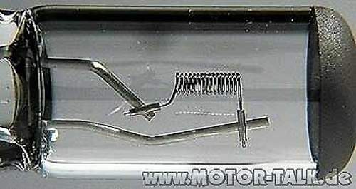

Ja das stimmt... Die Haltbarkeit der Lampe hat zum größten Teil mit der Qualität der glühenden Wendel zu tun. Ich produziere diese Wendel ist mein Job. Mehr Ausleuchtung bedeutet das die Steigung der Wendel enger ist wobei die Lebensdauer drunter leidet, je dicker der Draht der Wendel, desto mehr Lebensdauer z.b. Longlife.. sehr dicker Draht...
Anbei ein Foto damit man eine Vorstellung hat worüber ich grad rede, wo man sehen kann das die Wendel verformt ist..sowas kann natürlich auch die Lebensdauer beeinflussen
Man kann also auch bei noname Lampen mehr Lebensdauer haben, als bei namenhaften Herstellern...ist also alles eine frage der Qualität.. Die bei jeder Lampe nie gleich ist... Hängt auch viel vom Draht ab, naja näher will ich hier nicht ins Thema reinspringen🙂

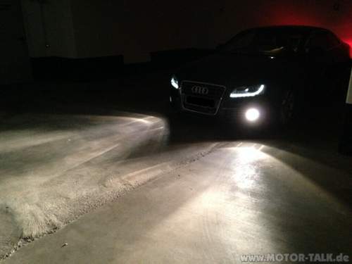

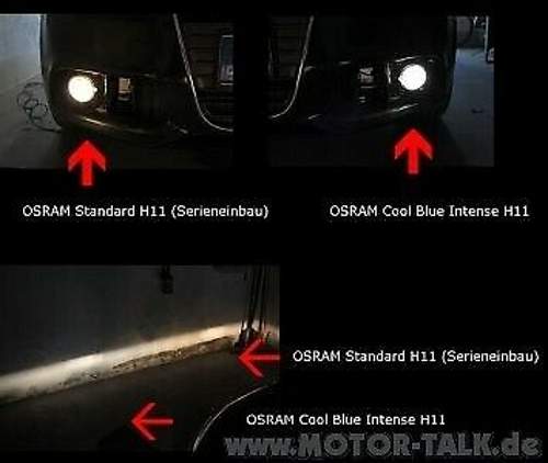

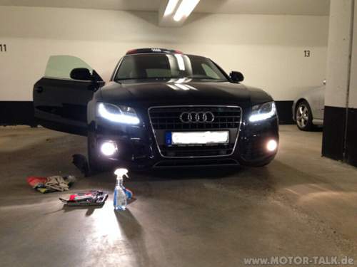

So OSRAM Cool Blue Intense sind verbaut. Sind sogar weißer, als ich es erwartet habe. Die Ausleuchtung hat sich auch eutlich verbessert. Sehr selbst. Bilder wurden mit nem Iphone 5 ohne Bitz gemacht. Bild 1 links Cool Blue rechts Osram Standard.

Sieht ja garnicht mal schlecht aus,, also ähnlich wie meine... Das mit der abgebrochenen Nase ist aber nichts schlimmes, das Ding ist doch immernoch ziemlich fest. Evtl würde ich die abgebrochene Nase mit pattex Gel sekundenkleber zusammenkleben, hatte ich auch mal gemacht hält auf jeden fall sehr gut... Ansonsten ist echt jedem zu empfehlen, die NSW Lampen über das lösen der radhausverkleidung zu wechseln, da kann auf jeden fall nix kaputt gehen und dauert auch nur 5min der Wechsel...

Die Ausleuchtung der Nebler hat auch deutlich zugelegt.
