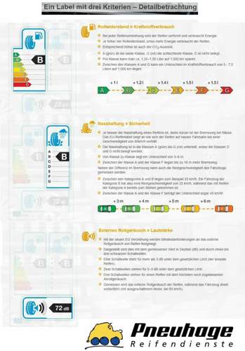

"D" gibt es tatsächlich nicht, wäre also von C -> E = 1 Stufe, in Benzin rund 0,14 ltr/100km = ~5% Reichweitenunterschied
Leider kann ich Dir nicht sagen wieviel % man verliert bei Reifenbreitenänderung 185 -> 195 - aber ich denke es werden unter 1% sein.
Anbei eine Übersicht der Labelwerte. Auch recht interessant bzgl. Bremswerte von 80 -> 0 (Notbremsung auf Nässe). Hier hat der breitere Reifen dann auch wieder einen Vorteil (allerdings auch nur minimal bei 1cm Unterschied)
Labelwerte
