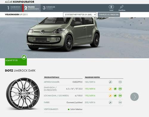

Also der Link ist zu einer Felge in 17 Zoll inkl. Tieferlegung.
Die Upsilon ist 6,0 Zoll breit - darauf passen die 185er ganz gut.
Wenn die Zubehörfelge 6,5 oder 7,0 breit ist würd ich fast zu 195-45-16 raten, da gibt es sogar Felgen mit denen man diese ohne Auflagen/Abnahme fahren darf.
Grundsätzlich wird es knapp bei 7,0er Felge und je kleiner die ET ist.
Die von Dir gewählte DOTZ-Felge hat als Auflage "Radabdeckung ist herzustellen" - das ist in der Tat leider a) Abnahmepflichtig (ohne Eintrag in die Papiere) und diese Abnahme dann leider b) Abhängig vom Prüfer (und/oder seiner Tagesform...)
EDIT: Die Dezent TZ dark in 6,5x16 et40 (findest du auch auf der ALCAR-Seite) wäre z.B. komplett TÜV-frei für 185-50 ODER 195-45er Bereifung, wobei mit den 185ern ist die Felge sicher deutlich mehr "bordsteingefährdet"
Https://www.alcar.de/3DKonfigurator/

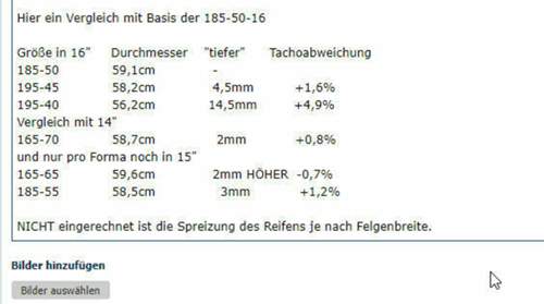

@GTDennis schrieb am 10. Januar 2021 um 16:16:24 Uhr:
195 hat in 16 Zoll einen 45 Querschnitt und keinen 40er!
Die Dezent TZ dark in 6,5x16 et40 (findest du auch auf der ALCAR-Seite, ABE-Link: https://acm.alcar-wheels.com/certificates/zusatzdok_creator/create_pdf.php?val=58116561&val2=ABE&hdc=P00&lng=en&rm=
hat tatsächlich Freigaben - zur Nutzung OHNE weitere TÜV-Abnahmen! - für 185-50 // 195-45 UND 195-40-16 außerdem noch für 205-45-16 diese aber dann mit Abnahme und "ggf. Radabdeckung herstellen"
Allerdings ist der 195-40 doch deutlich kleiner im Radumfang und Durchmesser - weiß nicht wie das dann hinterher aussieht im Radhaus... - ABER der Wagen läge auf "tiefer" als mit den 185-50-16!
Hier ein Vergleich mit Basis der 185-50-16
(EDIT: hab nen Screenshot hochgeladen, irgendwie bekomm ich die Formatierung nicht hin ^^ )
Größe in 16" Durchmesser "tiefer" Tachoabweichung
185-50 59,1cm -
195-45 58,2cm 4,5mm +1,6%
195-40 56,2cm 14,5mm +4,9%
Vergleich mit 14"
165-70 58,7cm 2mm +0,8%
und nur pro Forma noch in 15"
165-65 59,6cm 2mm HÖHER -0,7%
185-55 58,5cm 3mm +1,2%
NICHT eingerechnet ist die Spreizung des Reifens je nach Felgenbreite.
Tachoabweichung bedeutet: z.B. bei den 195-40-16: Du fährst 100 km/h aber Dein Tacho zeigt 105 an.
Da sieht man auch was die Reifengröße allein bei der Berechnung von Reichweite und Verbrauch ausmacht ^^
