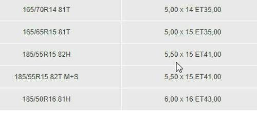

Ich muss nochmal nachfragen wegen Reifen jetzt habe die Blade Felge und die 165/65 R15 Felge ist 5,0JX15 ET 35
Darf ich jetzt die 185/55 R15 auf diese Felgen drauf machen?
Danke schonmal
kurz und knapp: nein!
Oh ?? Danke
@jetman62 schrieb am 23. März 2021 um 13:34:48 Uhr:
Hallo ihr Experten positiv gemeint
Danke schonmal
"Nein" ist die korrekte Antwort zu "dürfen". Siehe alle Serien-Rad-Reifen-Kombinationen im Bild.
Ganz große Ausnahme ist tatsächlich das es für die Upsilon eine ABE gibt mit der man ohne Abnahme/Eintrag noch 195-45-16 fahren darf.
FALLS Du einen guten/netten/kompetenten VW-ler kennst der Dir die ABE für die Blade besorgen kann - bzw. das Festigkeitsgutachten - dann besteht die eher unwahrscheinliche Chance das dort eine alternative Größe drinsteht - ABER: mit diesem Festigkeitsgutachten könntest Du beim TÜV direkt mit breiteren Reifen nach einer Einzelabnahme (§21) anfragen. Ob der 185er Reifen nicht zu breit für die 5,0er Felge ist, kann Dir nur der TÜV sagen. Und wieder ein FALLS der TÜV-Mann je nach Tagesform Dir das ganze abnimmt musst Du es in Folge in Schein & Brief eintragen lassen.
EDIT: allein die Abnahme und Eintragung wird allerdings schon preislich etwa so teuer werden das du dafür 2-3 Stk. TÜV-freie Felgen für die 185er kaufen kannst ^^
Rad-Reifen-Kombinationen Serie
