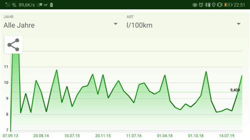

Na denn will ich auch mal.
Im Mittel ca. 9,4 Liter auf 100 km.
40 PS F-Motor im 60er Käfer (hätte original 30 PS -> 33% mehr Leistung 😉 ).
Ich fahre aber nicht langsam oder cruise durch die Gegend. Auch kein Bleifuß... Ich fahre ihn eher wie ein heutiges Auto. Hab auch bis 90-100km/h gefühlt quasi keine Probleme mit den anderen mitzuhalten. Vorallem in der Stadt an der Ampel machts Spaß 🙂
Darüber wirds etwas zäh, Höchstgeschwindigkeit ist bergab etwa 135..kan ich wegen 120er Tacho nicht recht sagen. Aber auf der AB fahre ich auch durchgehend gemütlich die 110-120.
Mein streckenprofil ist eher mehr Autobahn und Landstraße.
Ich finde dafür, dass ich ihn wirklich nicht schone, sind die 9,4 OK. Wie man im chart sieht, geht auch weniger. Aber auch mehr 😁
