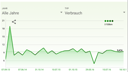

Meine Verbrauchsanalyse hat auch bergige Strecken eingerechnet.
Ich bin mit dem Käfer oft in der Eifel unterwegs (Nürburgring, Bittburg etc.)
